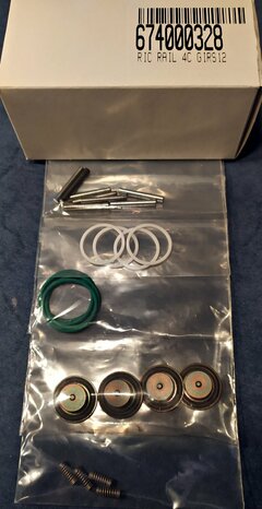

Heute angekommen. Sieht ganz gut aus das Produktionsdatum ist 16.2.21 kann man sich wohl mal ein paar Jahre lang weg legen.
