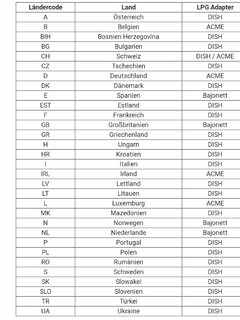

Hallo zusammen
eine Frage an die Spezialisten: wie viel Adapter brauche ich innerhalb Deutschlands, Holland, evtl. auch Dänemark und Österreich ?
Z.Zt. habe ich nur den von Dacia im Handschuhfach hinterlegten Adapter in Gebrauch. Wie heiβt der ?
Niederlande Bajonett
BRD ACME / DISH (vorhanden)
DK DISH (vorhanden)
Österreich DISH (vorhanden)
Allerding sind die LPG Tanken in Österreich recht rar.
Hallo zusammen
ACME heißt der...
DISH ist beim Dacia verbaut (mit M10 Gewinde)

Vielen Dank für die schnelle Beantwortung meiner Fragen.
Dieter
Du hast an manchen Tankstellen in Deutschland auch die DISH Pistole. Hier empfehle ich das mal zu testen, bevor du ins Ausland fährst.
Und auch wichtig.. die Begriffe. In Italien ist die Bezeichnung GPL auch zu finden.
Dort brauchst du keinen Adapter, es gibt soweit ich weiß faktisch keine LPG Tankstelle in DK. Also in D oder N nochmals LPG volltanken ;-)
Ansonsten wurde ja schon geschrieben, du brauchst unterwegs in Europa alle drei Adapter. Gute Reise!
Eigentlich nur ACME und Bajonett. DISH ist ja drin.

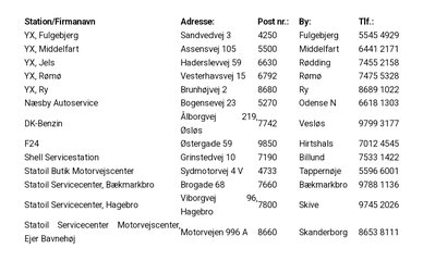

In Dänemark ist der Steuersatz für Autogas angehoben worden. Deswegen wurden viele Tankstellen wieder geschlossen
