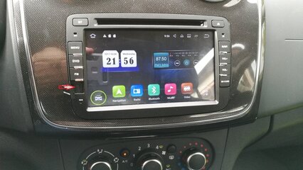

Puh, jetzt hab ich kurz geschwitzt, zum Glück hab ich einfach abgewartet.... Installation erfolgreich..... Dauert aber gefühlt ewig.... IMG_20171004_155637.jpg
Puh, jetzt hab ich kurz geschwitzt, zum Glück hab ich einfach abgewartet.... Installation erfolgreich..... Dauert aber gefühlt ewig.... Anhang anzeigen 45417
Ging mir aber auch so, weil das Update sich so in die länge gezogen hat.
Habe zum glück den Motor dabei laufen lassen.
Wie man bei dir auf den Bild sehen kann ist dort ein Blindstopfen für einen Mini USB Anschluss.
Werde wenn ich mehr Zeit habe das Gerät zerlegen und schauen ob ich auf der Platine den Anschluss
dafür finde um in nachträglich einzubauen.
