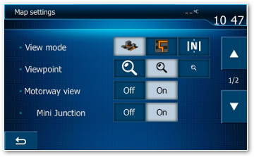

Bei der normalen Oberfläche komme ich über das Zahnrad in die Einstellungen unter denen man die Tonausgabe ausschalten kann:
[Quelle: Bedienungsanleitung MNE]
Genau das hatte ich getan, bevor ich die neue Oberfläche installierte - "Ruhe im Karton...". Das Problem ist aber, dass man mit diesem neuen Skin nicht mehr den Ton einschalten kann, weil in der linken, oberen Ecke die Fahrtrichtungspfeile sind ist (ich weiß nicht einmal, ob es das Zahnrad an der Position überhaupt noch gibt).
Zoom und Kartenansicht erreicht man über die Optionen - nur eben nicht die Sprachausgabe.

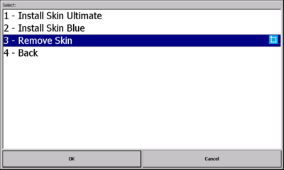

Na gut, dachte ich mir, kann man ja auch wieder rückgängig machen:
Nach der Auswahl bin ich direkt beim Cappuchino gelandet und es hat gefühlt ewig gedauert, bis das MNE neu gestartet wurde.
Und jetzt hängt es hier - auch noch nach 20 Minuten:
Was ist da passiert - was habe ich falsch gemacht?
Meine nächste Idee wäre, das 9.1.3er Update noch einmal zu installieren, wenn ich mich die Tage mal eine halbe Stunde ins Auto hocken kann. Hat sonst jemand andere konstruktive Tipps?

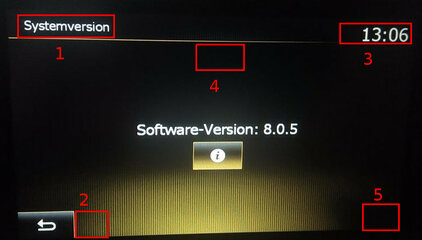

Ich habe einen USB-Stick. auf diesem Stick eine leere Testdatei mit dem Namen mcmtest_activate_4medianav.ini. erstellt. Dan das Radio eingeschaltet und den USB-Stick an gesteckt und auf „Einstellungen“. Dort dann „System“ und anschließend „Systemversion“ angetippt. Danach tippe ich dann oben links in die Ecke unten links rechts neben dem Feil danach oben rechst vor der Uhrzeit mittig über Software-version und zum schluß unter rechts in die Ecke aber nivhts passiert danch. Wo ist mein Fehler?? Was mache ich Falsch??
Danke im voraus für eure Hilfe.

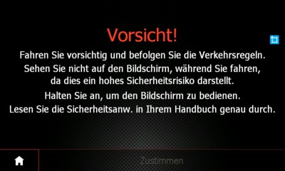

Du hast dir die Navi Lizenz zerschossen,kann mit den tollen Tool auch nicht behoben werden.
Mist - welche Datei ist das (wenn es überhaupt eine ist)? :(
Ich habe hier einige Ordner auf 'nem USB-Stick...
Hallo da wird dir wohl nichts anderes übrig bleiben, als diese Datei zu benutzen( Anlage), viel Spass :o

@mucki66
Wie von Lajo in seinem Bild gezeigt.
Manchmal sind mehrere Versuche notwendig wenn man nicht genau oder etwas versetzt getroffen hat. Die Eingabe ist bei der Version 9.1.3 die selbe. ;)
Gruß Speedy81
Danke,
heute morgen um 10 Uhr zum Auto gegangen USB-Stick rein und gleich beim ersten mal alles richtig gemacht.

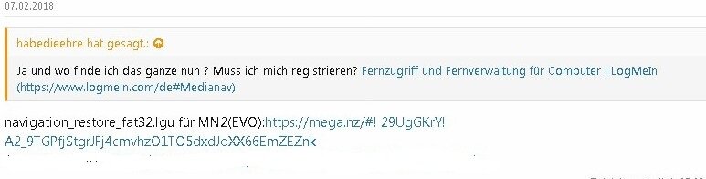

... Bei denen wo das Navi nicht mehr funktioniert ,also Zustimmbutton aufgeraut ist eine navigation_restore für das EVO das ein Kartenupdate durchführt um anschließend das Navi wieder zu benutzen...
und
Gruss Klaus :D
