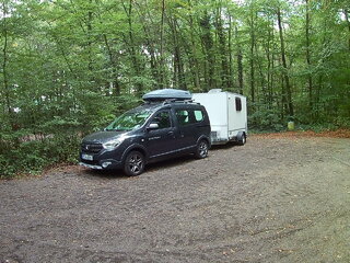

So siehts abhahrbereit aus. Man sieht schön die Höhenverhältnisse zwischen Dokker und Anhänger.

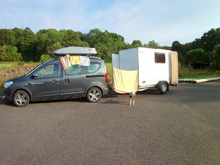

Erste Übernachtung auf einem Wanderparkplatz. Ich habe abgekuppelt um nicht über 5 Platze zu stehen. War eine sehr ruhige Nacht.

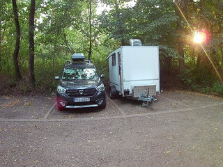

Übernachtung auf einem Parkplatz im Wald.
