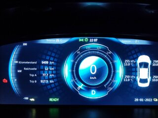

Was der @Selbstschrauber braucht ist ein "Notaus-Taster". Im Normalzustand verbunden, beim Niederdrücken und Einrasten wird die 12 Volt getrennt. Am besten direkt im Armaturenbrett.
Wie oft hast du die 12 Volt Batterie bereits getrennt für den harten RESET?
Etwa einmal die Woche? 10-15 mal seit Anfang November 2021 schätze ich .... wollte die 500 Beiträge jetzt nicht durchgehen und zählen. Das ist das ultimative SUDA 01 Zubehör.
Scherz: Dann kann man dann auch während der Fahrt den Reset machen. Scherz Ende.
Manche nehmen ja auch bei 417 kmH die Hände vom Lenkrad...
Wenn ich meinen Spring denke waren die 3500€ Mehrpreis gut angelegt.
Jch hoffe Du hast Ersatzsicherungen dabei, denn nach dem harten Reset fliessen beim Neustart immer wieder recht hohe Einschaltströme zu dem ein oder anderen Steuergerät... Welche Wirkungen ein überraschender Sicherungsausfall haben kann hab ich im Spring Forum beschrieben.
Die Verbindung während der Fahrt trennen bringt nichts, der DC-DC Wandler hält das Auto am Leben, bis man die Zündung ausschaltet und dann ist das Auto schlagartig stromfrei. Schon alles probiert und auch den Fehler gefunden, dass dann der Trennschalter nicht mehr das Hochvoltsystem spannungsfrei schaltet. Der läuft über das 12v System.

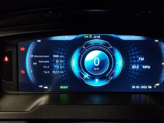

Nach der Entspannung der 12v Bordbatterie, haben sich nun diplomatische Spannungen zwischen den RDK Sensoren und dem Fahrzeug gebildet und zwei Sensoren haben Ihre Diplomaten im Display nachhause beordert.
Über Nacht gibt es frischen Saft und eine Mütze Schlaf auch für alle Steuergeräte und dann sieht die Welt auch schon wieder ganz anders aus.
