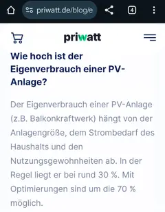

Ja, der Unterschied zwischen Balkonkraftwerk und Solaranlage ist mir klar:
<800W vs. >5.000 W Maximalleistung.
Ja , der Verweis auf Zolar ist in diesem Zusammenhang falsch.
Man findet jedoch auch andere Quellen die auch für Balkonkraftwerke vergleichbare Daten nennen:
Im August haben wir übrigens 120kWh produziert, im Dezember 9 kWh. Von daher haben wir im Dezember sicherlich auch einen Eigenverbrauch von 99,9%.
Im August gibt es dafür sehr viele Peaks mit mehr als 600 Watt wo wir mit Sicherheit einiges einspeisen ins Netz. Also tagsüber wenn alle aus dem Haus sind in dem Fall 25% Eigenverbrauch. Daher auch bewusst die Ost-West-Ausrichtung statt Süd-Ausrichtung.
Wenn der Eigenverbrauch eines Balkonkraftwerk so hoch wäre wie hier beziffert, würde es keine Speichersysteme für Balkonkraftwerke geben?!
