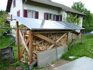

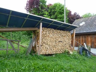

Ich werde mich jetzt auch mal in diese Interessante Diskussion einklinken. Ich hatte auch immer vor, mir eine Thermische Anlage fürs Warmwasser zu bauen. Als ich das Ganze dann durchrechnete und den Aufwand mit Rohre, Wärmwetauscher, Frostschutz und Überhitzungsbegrenzung angeschaut habe, habe ich es mit anders überlegt. Da ich mit Holz heize, brauche ich sowieso einen Stapelplatz für das Brennholz, und dieser braucht ein Dach. Und da ich gerade eine Ladung 35 Jahre alte PV Module vor der Entsorgung retten konnte, habe ich mich dazu entschlossen, diese dafür zu "misbrauchen". Der Strom aus den Panels geht direkt als DC auf den 2.5kW Not-Heizstab im 900-Liter Hygienespeicher, der zufälligerweise genau den Richtigen Widerstand hatte um die Panels direkt zu betrieben. Das ist zwar wegen Lichtbogen und so höchst illegal (zumindest bei uns in CH), ist aber momentan nur ein Testaufbau und könnte man z.B. mit einer DC-ELWA legalisieren. Alle anderen Komponenten sind ebenfalls aus der Recycling-Tonne, und das System hat praktisch nichts, das kaputt gehen könnte. So kostet mich das kW genau 0.00 (wenn ich meine Bastelzeit nicht rechne). Bei sehr sonnigem Wetter kann ich in der übergangszeit sogar den Brauchwasserspeicher "kannibalisieren" um das Wohnzimmer zu heizen. Ich brauche so ca. 4 Ster weniger Holz pro Jahr und muss den Kessel ungefähr von März bis November nicht oder nur 1-2 mal anwerfen (vorher auch im Sommer 1x pro Woche fürs Warmwasser).
