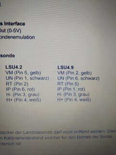

Pin 1 Sonde Pulsstrom Signal
Pin 2 Sonde Minus
Pin 3 Heizung Steuerung Minus
Pin 4 Heizung Plus
Pin 6 Sonde Ausgangsspannung

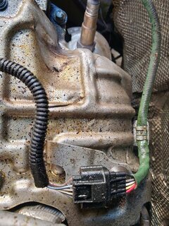

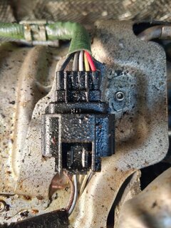

Also rote Kabel am Stecker ist Pulsstrom Lambda Signal .....??lambdakabel.jpglambdastecker.jpglambdastecker.jpg
Ich möchte gerne eine Lambda Anzeige im Auto haben so dass man weiss in welcher Lambda Bereich der Motor dreht.
Ich werde erst mal eine mA Messung in Reihe mit dem roten Kabel machen ... bei 0 mA müsste genau Lambda 1 sein.
Wenn der Strom im Plus oder Minus Bereich bewegt müsste man in die nachfolgende Grafik die entsprechende Lambda Wert ablesen können.
Gibt es DaciaBastler die da schon Erfahrungen gesammelt haben??

Das schwarze Kabel ist der Nernstspannung und geht zum Steuergerät.
Das rote Kabel ist der Pumpstrom und geht vom Steuergerät zum Sensor.

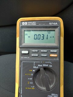

Ich habe das rote Kabel durchtrennt und ein Milli Ampere Messgerät in serie geschaltet (minus am Sensor).

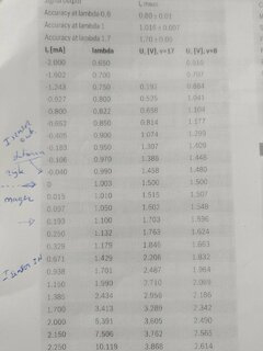

Der Pumpstrom ist ein direkter Mass für den Lambdawert.
In eine Tabelle sieht das so aus .....
Der Strom ist im Leerlauf so um die -0,04 mA, also Lambda 0,99.
Beim Fahren ist etwas mehr bewegung drinn ... +/- 0,1 mA, also perfekt Lambda 1!!
So bald man auf dem Motor bremmst geht der Pumpstrom auf +1,25 mA ... Hier wird also der Kraftstoff kurzfristich abgeschaltet und das Gemisch wird sehr mager ( Lambda 2). Ich hätte erwartet es würde noch viel magerder werden.
