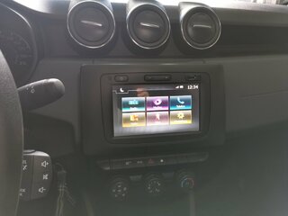

Mein nächstes Projekt ist die Nachrüstung des Media Nav Evolution MN3 im Sondermodell Deal. Das Plug & Radio ist kein schlechtes Radio, aber halt nur ein Radio. Mir ist es auch nicht gelungen die Renault App R&Go zur Zusammenarbeit zu bewegen. Also raus mit dem Teil!

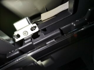

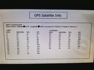

GPS: Das original GPS-Modul hat die Teilenummer 259759661R. Tante Google wirft auch noch eine optisch identische Antenne mit der Teilenummer 259754820R aus. In wie fern da ein Unterschied besteht kann ich nicht sagen.
Der Einbau soll recht simpel sein. Frank hat mal gezeigt wie es geht:
YouTube Video
Mir ist allerdings gerade aufgefallen, dass ich wohl noch die Schraube brauche, die ist nämlich beim Modul nicht dabei. Hat die Teilenummer 7703016547 und muss wohl bei einer der nächsten Bestellungen mitbestellt werden. Eventuell habe ich aber auch was passendes in der Grabbelkiste. Dann wird da noch einen "Supporting Clip" Teilenummer 7703179067 aufgeführt. Ob ich den brauche, wird auch erst der Einbau zeigen.

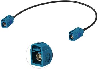

Dazu dann noch zwei Adapterkabel Fakra weiblich auf Fakra weiblich und ich denke das wars.

Ich habe mit dem Einbau der GPS-Antenne angefangen. Dabei hat mir das verlinkte Video von Frank, sehr geholfen! So wusste ich, welche Verkleidungsteile, in welcher Reihenfolge abzunehmen sind :yes:
Die Schraube hatte ich ja wie schon erwähnt, nicht bestellt. Es fand sich aber relativ schnell ein passender Ersatz in der Grabbelkiste. Flachkopf, grobes Gewinde wie bei Spanplattenschrauben und so 3,2 - 4mm Durchmesser, sollten immer passen. Hat ja auch nix zu halten! Der Clip wurde nicht gebraucht!
So richtig interessant wurde es dann aber beim Punkt Kabelführung!

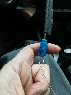

Ist zwar nur ein kurzer Weg, aber sowas von verbaut! Das Kabel geschoben, läuft überall hin, aber nicht in die Richtung, in die es soll, und mit den Händen bekommt man es auch nicht gegriffen.
Habe nach einigen vergeblichen Versuchen, mir dann eine Einziehhilfe aus einem Stück Draht gebastelt. Hätte ich mal gleich machen sollen, denn damit war es total einfach!
Ich hatte übrigens die "optisch identische 259754820R", die passt also definitiv auch!

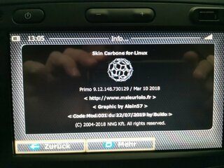

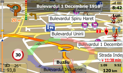

Vorinstalliert war bereits ein Navigations-Skin:
Gefällt mir sehr gut, da ich auf dem Android Autoradio im alten Wagen, auch iGo installiert hatte. Trotzdem braucht der Skin eine gewisse Eingewöhnungszeit, da alle Menüs und Bedienelemente versteckt wurden.

Der Einbau des Splitters gestaltete sich einfach und ohne weitere Überraschungen. Neben dem Splitter 4721.01 von Bad Blankenburg, habe ich noch zwei Fakra Kabel, weiblich auf weiblich mit der Kodierung Z, also universal, gekauft.
Damit reduziert sich der Einbau auf simples zusammenstecken. Den Splitter habe ich auf die Unterseite vom Radio geklebt und das Powerkabel hängt ungenutzt im Schacht.
