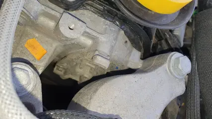

Ist das zufällig eine Art Revisionsklappe für die Steuerkette?
Nein, gibt es (leider) nicht. Die Kette wird ja auch nicht wie üblich abgesteckt zum Einstellen, sondern hat markierte Kettenglieder die mit Marker auf den Zahnrädern übereinstimmen müssen. Also ist kein Prüfen durch Abstecken möglich. Eine Sichtprüfung wäre nur bei abgenommenen Kettendeckel möglich, was eine recht großer Aufwand ist. Dann kann man allerdings nur den Spanner angucken, wie weit der schon raus ist oder ob eine Schiene gebrochen ist oder wie die Zähne aussehen. Ist es fortgeschrittener kann man Schleifspuren im Kettendeckel erkennen.
Eine Beurteilung per Parameter/Tester soll es meines wissens nicht geben.
So bleibt eigentlich nur zu hören, ob die klappert oder nicht.
Dein Bild zeigt den Ansteller bzw ein Teil davon für die Nockenwellenverstellung, den entfernen bringt rein gar nichts, außer dir die Ölbohrungen anzugucken, was unsinnig ist.
