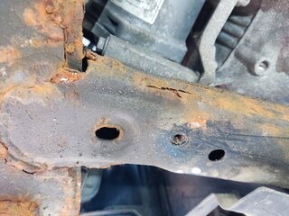

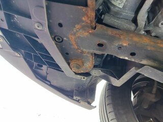

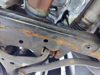

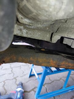

heute beim Ölwechsel, war ich "leicht überrascht", wie arg doch der Fahrschemel (Motorträger, oder wie auch immer), vom 2019er Dokker, mit 97.000 km bei mir schon aussieht.
Wegen "Garantie" hab ich mal angefragt, gehe aber nicht davon aus, dass sich da was tun wird :-)
Nun bin ich grad am räzeln, wie ich damit am besten umgehe.
Für gewöhnlich hab ich nur Auffahrrampen zur Verfügung ... ob man damit der Thematik überhaupt gerecht werden kann?
Das erinnert mich extrem an den Fahrschemel vom Twingo, den ich von meiner Mum mal bekommen habe. Den habe ich dann selber gewechselt (Ja, mit Auffahrrampen und Böcke, usw.) ... ich weis nicht, ob och nochmal Lust auf solch ne Aktion habe ;-)
Am Wohnwagen (der natürlich viel simpler gebaut ist) hab ich solche Stellen mit Drahtbürste behandelt, und dann mit Owatrol eingepinselt... scheint ganz gut zu sein, das Zeug, aber auf die Oberseite komme ich mit Drahtbürste, Pinsel und co nur schlecht rann.
hm hm hm.... Ja gut, es kann sein, dass trotz des Rostes noch 2-3 mal TÜV machbar ist (steht ja heuer an), dann würde er aber evtl nur 11 Jahre alt werden... naja, gut, dann dürften auch > 200.000 km drauf sein ;-)
Ich weis selber nicht, ob ich hier etwas frage, oder einfach nur erzähle, also bitte nicht wundern.
Viele Grüße
Erich

Kurz und schmerzlos Seilfett drauf , traurig aber wahr das hätte man vorher machen sollen.
Sowieso ein heikles Thema (Meist wird das Auto auch vorher kaputt bevor es durchgerostet ist)

Die werden nichts wechseln, da Du schon aus der Garantie raus bist. Was Du aber machen kannst ist, dass Du den Hilfsrahmen so gut wie möglich reinigst und dann diesen dann mit Halböl, eine Mischung aus 50% Leinölfirnis und 50% Terpentinersatz behandelst. Bekommst Du in jedem Baumarkt. Ganz wichtig ist Leinölfirnis, kein reines Leinöl, da Leinölfirnis Sikkative als Trockungshilfsmittel enthält! Dieses Halböl ist das Gleiche wie Owatrol, nur kostet es einen Bruchteil des Owatrols. Wenn Du dann das Zeug auf den Rahmen sprühst, dann kommst Du auch in jede Ecke, denn das Zeug kriecht und trocknet dann. Ich versprühe das mit einem billigen Pumpsprüher. Wenn Du das dann in ein paar Wochen nochmal machst, dann hast Du lange Ruhe. Das kannst Du auch in die Hohlräume des Rahmens sprühen. Vor dem Winter kannst Du dann noch Hohlraumwachs auf und in den Rahmen einsprühen und er ist optimal versiegelt.

Auf dem Zettel "Wartungsprogramm und Garantiebedingungen" steht tatsächlich "Garantie gegen Korrosion, 6 Jahre, bis zum 30.05.2025" ;-) so gesehen..... wer weis.
Ich glaub aber trotzdem nicht, dass ich etwas zu erwarten habe.
Das Owatrol kommt mir bisher ganz gut vor.... auch verschiedene "langzeit Vergleichs Videos" ordnen das durchaus gut ein.
Fakt ist: alles ist besser als garnix tun :) .... also mal gucken.
