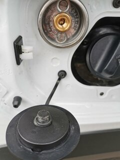

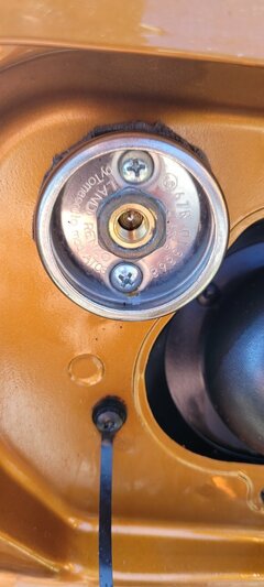

Ich hab' jetzt diese hier genommen: Edelstahl, packen gut und sind quasi komplett versenkt.
Durch die zusätzlichen Gummidichtungen kommt aber jetzt ohnehin kein Wasser mehr in den Einfüllstutzen damit sollte das Thema Rost endgültig erledigt sein.

Hallo Sandro-III, es wäre natürlich hilfreich, wenn du auch die Schraubengröße angeben würdest. Vielen Dank schon mal im voraus !
Nach dem Hinweis eines befreundeten Mechanikers, dem ich die Original-Schrauben gezeigt habe, möchte ich mich korrigieren:
M5, 18 mm Länge inkl. Kopf.
M6x12 laut Bild. Senkkopfschrauben werden immer inkl. Kopf angegeben. Ich würde aber Innensechskannt Din 7991 nehmen.
Damit die zusätzliche Gummidichtung richtig helfen soll muss der Stopfen richtig fest geschraubt werden, so meine Erfahrung, bin mal gespannt wie lange das Plastikgewinde das mit macht.
Bei meinem Dokker war auch bei der Abgabe des Autos noch alles in Ordnung. Keine Beschädigung am Plastikgewinde.
Man könnte den Stutzen mit minimalem Einsatz von Silikonschmierstoff so leichtgängig machen, dass man nichts anknallen muss.
Könnte man. Muss man aber nicht. Zumindest, wenn man einen Silikondichtring verwendet. Der bleibt dauerelastisch. Leicht handfest anziehen sollte bei ebenen Flächen immer dicht genug werden.

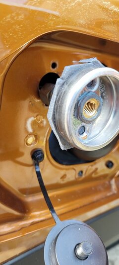

Im Zuge des Radwechsel habe ich heute mal etwas gebastelt. Im Winter nervte die Undichtheit am Gasstutzen.
Es drang hinter der Dish Scheibe Wasser, Sand und Salz ein. Ich habe es gereinigt mit viel Wasser und dann trocknen lassen.
Bei der Demontage gingen die Schrauben schon schlecht raus, schon angerostet. Genau so setzte das Formstück welches das Ganze von Hinten hält schon Rost an.
Die Undichtigkeit ist konstruktiv bedingt. Im Halteteller sind die Schraubenlöcher durch pressen versenkt. Dadurch liegt die Platte nur an diesen beiden Stellen auf und am zentralen Loch ist Platz zum durchsuppen.
Ich habe eine Dichtung eingebaut und das mit Wachs versiegelt. Da die Schrauben schon hin waren nur durch ein Paar aus der Bastelkiste ersetzt, mal probieren ob die Dish Pistole trotzdem passt.
