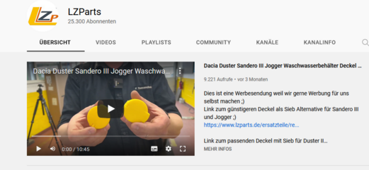

Das Video ist doch direkt auf der Übersichtsseite.
Irgenwie steh ich auf dem Schlauch. Da sind doch zig Videos. Welches ist denn gemeint?
Das Video mit den zwei gelben Deckeln, es wird mir direkt auf der Übersichtsseite angeboten.

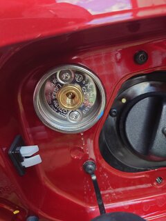

Hab’s heute endlich auch mal geschafft den Einfüllstutzen/ die Schrauben vom LPG-Tank mal genau anzusehen. :D
Also ich habe dort jetzt nach 10.000 KM/ 7 Monaten kein bisschen Rost. Mein Sandero steht 24/7 draußen, leider keine Garage. Allerdings mache ich nach der Waschanlage zB auch immer unterm Tankdeckel trocken und sauber. Vielleicht hilft das auch.
Aber es betrifft somit nicht jedes Fahrzeug mit den rostenden Schrauben. :)

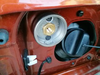

in dem Punkt Rost an den Schrauben hat Dacia wohl mal bei der Kundschaft zugehört. Bei mir sind folgende Schrauben verbaut.... Siehe Bild.

Das ist auch so ein Thema, bei dem Einen rosten sie, bei dem Anderen nicht.
Bei mir sind diese seit dem 4.4.22 verbaut trotz Wasserpfütze alles i. O.
Ich weiß nicht wie ihr da immer Wasser rein bekommt
Bei mir is es furztrocken auch nach der Wäsche od Regen
Tja, das wäre natürlich super interessant, dann könnte man etwas dagegen tun. Der O-Ring, den ich auf das Gewindestück gemacht habe, war für'n Ar.... denn der hat es nichts gebracht wie man sieht.

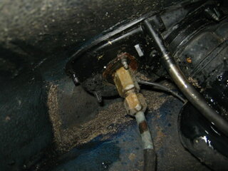

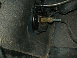

nachdem, schon bedingt durch den trockenen Sommer , sich an der "Wasserfront-LPG-Tankstutzen" nichts neues tat, konnten ausreichende Regenfahrten in den letzten Tagen ein abschliessendes Testergebnis bezüglich Wassereintritt erbringen.
Resultat: Absolut wasserdicht!
Welche Massnahmen wurden ergriffen?
Letztes Jahr wurde die gesamte LPG-Tankstutzeneinheit auf Garantie ausgetauscht.
Ergebnis: Im Herbst stand wieder Wasser im Gasanschluss, welches durch die untere Schraube einsickerte.
Im Sommer diesen Jahres habe ich dann, wie schon beim Vorgänger Sandero, den Anschluss im Kotflügel mit Korossionsschutzwachs behandelt. (Wachs weil der TÜV an dieser Stelle keinen Unterbodenschutz mag.)
Zusätzlich wurde der Anschluss bis zur unteren Schraube mit Wachs geflutet.
Ergebnis: Das Wachs hatte wie gehofft durch die Kapillarwirkung das Schraubengewinde verfüllt und abgedichtet.
Nun ist endlich wieder alles trocken wie beim 2015er LPG-Sandero.
