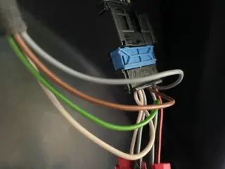

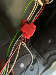

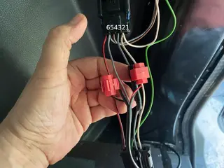

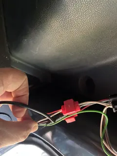

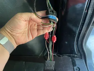

Nur eins ist am Bremslicht (siehe Foto: das rote Kamerakabel am hellgrauen Bremslichtkabel und dann noch den Minuspol der Kamera (schwarz) mit dem vermeintlichen Erdekabel der Beleuchtung ( schwarz/rot gestreift) verbunden.

Schon Mal total verkehrt Das rote Kabel der Kamera muss an das Kabel vom Rückfahrscheinwerfer. Auf die Kabelfarben kann man sich nicht unbedingt verlassen. Das schwarze Kabel am besten direkt an einen Massepunkt in der Nähe. Ich habe damals den Lampenträger aus der Heckleuchte genommen und alle Leuchtmittel entfernt. Man kann eigentlich ganz gut die Leiterbahnen im Lampenträger verfolgen. So bekommt man raus, welcher Pin für die Rückfahrleuchte zuständig ist.
Hast Du die Belegung ausgeknobelt?
Offensichtlich hast Du durch Zufall mit dem schwarzen Kabel den RSW erwischt und Dein Bremslichtkabel dient im Normalfall als Masse. Wenn Du bremst kommt zwei Mal Plus, ergo Kamera aus. Warum das Bremslicht angeklemmt? Ich dachte das ist eine RückFAHRkamera und keine RückBREMSkamera?
Einmal richtig verkabeln bitte, dann klappt es auch..

Genau, ich hab’ eine AHK dran. Vielen Dank für die Nummerierung. Das werde ich gleich mal ausprobieren.
Hallo Texas, Du bist mein Held!
Nochmal vielen, vielen Dank für die Nummerierung, die Kamera läuft jetzt super!
