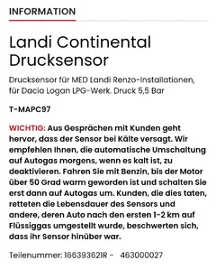

Das würde dann bedeuten das in der Software die Temp. verkehrt eingestellt ist..
Dann kann das in den Verdampfer strömende LPG nicht schnell genug in die Gasphase übergehen, die Membran lässt mehr einströmen. Am Ende sammelt sich eine Menge Flüssigkeit im Verdampfer und wenn irgendwann genug warmes Wasser kommt, erzeugt der Verdampfer mehr Gasphase als der Motor braucht. Dann gibt es Fehlermeldungen die nicht jede Werkstatt versteht wenn sie an einem weniger kalten Tag danach sucht und Leckagen die man riechen kann keiner findet weil eigentlich nur kurz ein Sicherheitsventil abgeblasen hat.
Wieso? Wenn die Temperatur stimmt, dafür ist die Automatik ja da, sollte da etwas den Geist aufgeben? Rein aus Technischem interesse... Klar, zu kalt kann die Injektoren beschädigen. Das würde dann bedeuten das in der Software die Temp. verkehrt eingestellt ist..
Man sollte sich nicht abwimmeln lassen, oben hat doch einer Geschrieben das es nach nem Software Update besser ist... Hört sich doch nach ner reinen Einstellungssache an...
