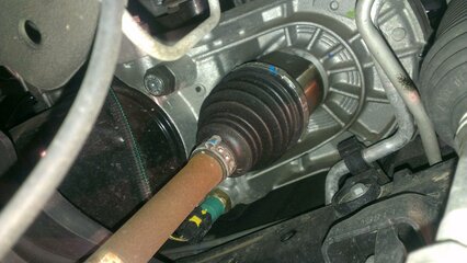

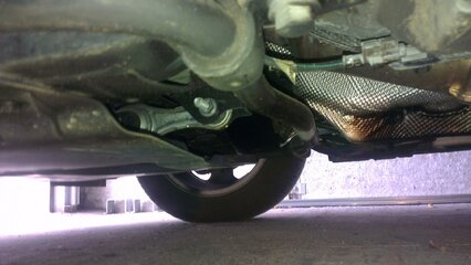

Heute morgen habe ich mich noch mal mit Werkstattleuchte unter das Auto gelegt, aber da ist alles zugebaut und es ist fraglich, ob da überhaupt etwas an die Hydraulikleitungen der Servolenkung fliegen kann, da ist die Kunststoffabdeckung davor, also keine offenen Leitungen, oder Lenkgetriebe zu sehen.
Nochmals unters Auto gelegt, sieht man keine Beschädigung an den Zuleitungen.
Ansonsten ist da alles dicht, da kann nix dran fliegen.
Die Servo arbeitet, aber man hört die nur ganz schwach. Meine Frau hat die Lenkung betätigt, während ich mein Birne in den Motorraum gehalten habe.
