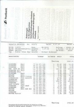

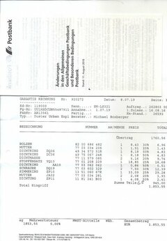

Heute kam die Rechnung für meinen Steuerkettenwechsel. Haltet euch fest 1853,55 €.
Hoffe ich habe es nicht überlesen. Wie kommt aber dieser hohe Preis zustande? Sorry das ist doch kein normaler Preis mehr, sondern Wucher.
Danke für die Veröffentlichung der Rechnung. Es waren ja auch noch andere Arbeiten zusätzlich zum Steuerkettenwechsel dabei. Aber der Preis für die Kette allein ist schon ist schon hoch bei der Qualität derselbigen.
Leider stimmt das Altwissen von der ewig haltenden Steuerkette bei dieser Kettenkonstruktion nicht mehr. Der gepriesene leisere Lauf dieser Kontruktion ist wohl eher eine Ausrede für billigere Produktion des gesamten Steuerungsystems. Rollenketten und geschmiedete Zahnräder sind eben teurer aber halten auch 500 000 Km.
Es sind keine weiteren Arbeiten aufgeführt.
Alle Arbeitswerte und Teile sind notwendig für einen Wechsel der Steuerkette.
Dacia schreibt den Ausbau der Antriebsgruppe vor um die Steuerkette zu wechseln. Dies wiederum geht nur wenn die Vorderachse ausgebaut wird und deshalb muss die Achsgeometrie eingestellt werden.
Ok. Ich hatte bisher nur Zahnriemenwechsel und bin davon ausgegangen das die Antriebsart, also der Weg von der Kurbelwelle zur Nockenwelle der gleiche ist. Worauf ich nicht geachtet habe ist das der Zahnriemen mit Außnahmen ein Trockenläufer ist und die Kette ein Öldichtes Gehäuse braucht. Daher der größere De/Montageaufwand. Kommt noch dazu das in den heutigen Motorräumen kaum noch Platz ist um etwas auszubauen ohne das halbe Fahrzeug zu zerlegen. Denke da nur an die Hupe hinter der Stoßstange beim Duster. Bei mir ist die Hupe noch im Motorraum und gut zu erreichen.
Danke dir für die Aufklärung, denn ich wunderte mich schon wegen der Achseinstellung. Ok ich bin Laie, hatte erst einen Zahnriemenwechsel, damals F.Sierra) und es ging von oben. Warum aber baut man den Motor so, das man die Antriebsgruppe ausbauen muß?
