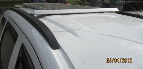

Für mich war das genug der Testerei, jetzt bin ich auf die Praxis (Suaoki mit Kühlbox + Solaraufladung) gespannt.
Panel ist auf dem Lodgydach verbaut und wird demnächst angeschlossen. :)
