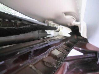

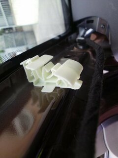

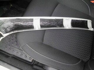

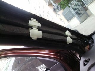

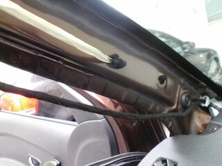

So, Heute die A- Säule Fahrerseite gedämmt.
Die Blenden sind nur geklipst auf Plastikhalterungen, oben anfangen mit lösen und nach unten vorarbeiten und Blende abmachen. Dann die aus den Plastikhalterungen lösen und nach unten schieben und schon raus die Halterungen.
Dann die Überraschung: keine grossen Öffnungen, um die Dämmwatte unterzubringen, das geht nur durch die Öffnungen, wo vorher die Plastehalterungen sassen. Aslo nix mit Einziehhilfe arbeiten.
Hab mir anders geholfen, einen Drahtbügel von einem alten Scheibenwischer mit Kreppband umwickelt und den genommen. 200 gr sind in die Fahrerseite gewandert. An der obersten Öffnung konnte ich die Dämmwolle dann auch in den Träger über das Fenster ca. 30 cm weit rein drücken.
Dann noch ein wenig Dämmschaummatte an den Holm und das innere der Verkleidung angebracht und wieder eingesetzt.
Was bringt das ganze an der Stelle beim Fahren?
SO GUT WIE GAR NICHTS.......die Geräusche sind immer noch da, kommen also von den Dichtungsgummis der Türen her.

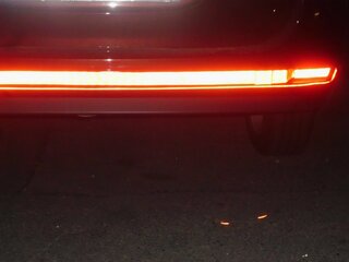

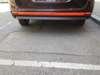

Ach ja, durchgehendes Reflektionsband an der hinteren Stosstange ist jetzt auch dran, ein breiter Streifen und ein ganz dünner darunter. Klebeband kommt aus dem Industriebereich, sollte also schon ne Weile halten und auch Autowaschanlagen überstehen.DSCI1413.JPG

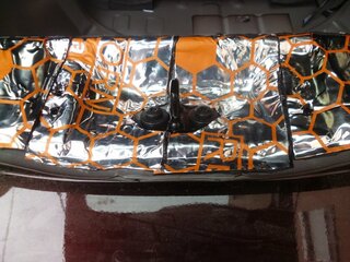

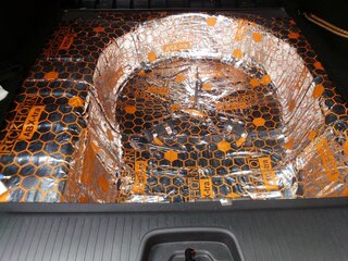

Heute ja noch frei gehabt und dann einfach mal angefangen, das Auto zu dämmen.
Verwendet habe ich das 2,5 mm starke Alubutyl. In Dach und Türen kommt später das normale, 2 mm starke Material.
Ich habe mit der Kofferraummulde angefangen, eine ideale Stelle zum Üben.
Da kann man nicht viel verkehrt machen beim zuschneiden. Richtig feste andrücken geht auch, später beim Dach und den Türen ist da mehr Vorsicht dann gefragt.Alles in allem habe ich fast 2 h damit zugebracht, ohne Eile inclusive Demontage der Plastikkante Kofferraum und alles wieder retoure bauen.
Ps: das Reserverad liegt jetzt "verkehrt" rum in der Mulde, so kann ich da auch noch was mehr verstauen.
Das originale Teil zum befestigen geht natürlich nicht mehr, aber ein Stück Flacheisen mit Bohrung, eine Unterlegscheibe und Mutter tut es dann auch.
