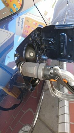

Bei meinem MCV ist der DISH am Fahrzeug verbaut. Als Adapter habe ich den ACME immer dabei. Die Tanke sind bei uns ca 50/50. :yes:Den Bajonett hab ich bisher nur in Holland gebraucht, den gab`s da aber immer an der Kasse leihweise:yes::yes:
Hier mal ein Bild von meinem Wagen beim Tanken mit einer Dish Pistole.
Das ist bei einer Shell Tankstelle die auf meinem Arbeitsweg liegt. Meinem ACME
Adapter brauche ich nur noch wenn ich mal nicht bei mit zu Hause tanken kann.
Ich finde gut das so nicht viel Hebeldruck auf dem Tankanschluss liegt. Bei dem ACME
Adapter sehe ich immer zu das ich das ganze mit einer Hand entlaste.
