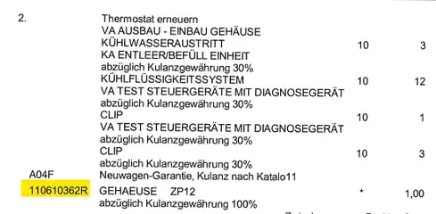

Hier mal eine kleine Auflistung. Ich habe die Rechnung ein bischen aufgeschlüsselt. Alles gerundete Zahlen.
Komplett, mit Leihwagen 410€. Ohne Leihwagen 375€
Von Dacia übernommen 200€
Von mir zu zahlen 210€
Ich bekomme von Dacia nochmal 80€ zurück
Somit bleiben an mir 130€ hängen die ich zahlen muss.
Aber mal ehrlich, 375€ für ein Thermostatwechsel erscheint mir ein wenig hoch.
Alleine das Thermostatgehäuse hätte ca 126€ gekostet. Der Rest ist Arbeitslohn.

Ist da auch eine Teilenummer und eine Zeitangabe zu sehen?
Suche - 110618961R
Da steht eine ähnliche Nummer in der Rechnung.
