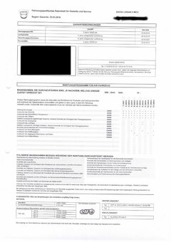

Hier mal der Wartungsplan vom meinem TCe 90LPG Logan MCV 2 Bj.2016

Auf deinem Wartungsplan sind für die Gasanlage nur Gasfilterwechsel eingetragen.
Normalerweise gehört noch ein Flüssiggasservice aller 40.000km dazu, wo eine Zustandskontrolle der Gasanlagenkomponenten durchgeführt wird.

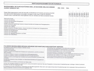

Ich vermute, das es einen Fehler in der Wartungsdatenbank gibt, da dieser Service nur beim TCe 90 LPG fehlt und bei aktuellen Wartungsplänen des TCe 90 LPG jetzt schon die einzelnen Wartungsarbeiten für diesen Flüssiggasservice unten in der Erklärung auftauchen:

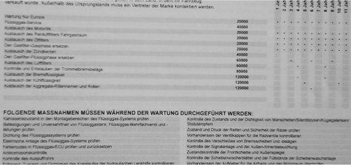

Das ist ein leider etwas undeutlicher Plan vom SCe LPG mit Flüssiggasservice:
Dokker/Lodgy 1.6 MPI LPG:
