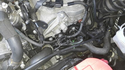

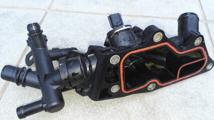

Hat mal jemand ein Bild wo dieses ominöse Teil sitzt?
Das Teil Nummer 1. Mußt Du dir vorstellen wie auf der Zeichnung geradeaus auf den Motor geschraubt,da hängen dann ganz viele Schläuche dran.01085803.pngNummer 3 ist das eigentliche Thermostatgehäuse und sitzt vorne unter der Ansaugbrücke ( wird auch gerne undicht ).
