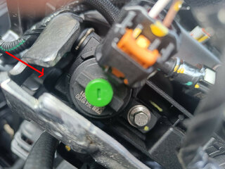

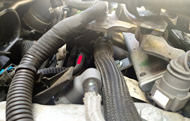

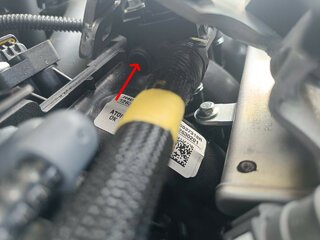

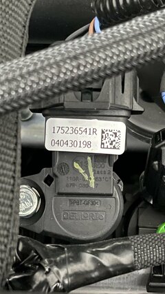

Suchhilfe zum Identifizieren der LPG Einspritzrampe und des Gasdruck/Temperatur Sensor: Duster II ab 2018 - Bilder der LPG-Anlage ab Werk - Duster II TCe 100 ECO-G
Also ich habe gerade nachgeschaut. Bei mir ist keine Heizung angeschlossen. Und bei mir haben sie sogar noch mehr gespart..... bin so langsam echt sauer. Der Anschluss wo die Heizung angeschlossen werden soll ist nicht einmal durch einen Blindstopfen gegen Verunreinigung verschlossen. Da ist nur die offene Buchse zu sehen. Keine Blindstopfen...einfach nichts.....

Für mich stellt sich die Frage "ist der neue Sensor von Dellorto haltbarer?" Oder welche Alternativen gibt es? Vom Gefühl her wird ich fast vermuten das alle T-MAPC97 ohne Kühlwassseranschluss irgendwann Probleme machen.

Wo wird das Kühlwasser für das beheizte LPG Rohr abgegriffen und wo geht es hin?
Kurz gefragt, wie hoch ist der Aufwand die Beheizung nachzurüsten?
In diesem Drucksensor ist eine Piezokeramik verbaut, wenn man darauf drückt wird eine Spannung erzeugt. (Elektrisches Feuerzeug). Nur ist hier die Keramik sehr filigran, und der obere Temperaturgrenzwert bei Standard Piezos liegt bei 85 Grad Celsius, und man muss schon ganz schön tricksen um auf 200 Grad zu kommen (selten und teuer).
Was hier aber dazukommt sind die Erschütterungen sowie Temperaturanstieg. Ein wirklich empfindliches Bauteil, welches altert, vor allem bei höherer Temperatur. Ich will damit sagen vermutlich hat man das Piezo zu schwach ausgelegt. Ich denke nicht dass der Temperaturfühler das Problem sein wird, diese sind fast unverwüstlich, ausser es kommt Wasser in den Fühler. (Kontaktierung) Bei starken Temperaturschwankungen können Piezos brechen.

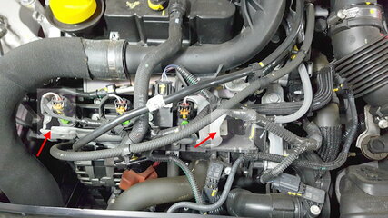

Die gezeigten Fotos sind vielleicht etwas zu nahe dran und nicht jeder versteht wo ist was?
Hier die ganze Pracht im Überblick. (an meinem TCe100 EZ 22)
Die aufgehellten Felder links und mitte-rechts sind die Stellen, an denen die Wasserschläuche
angeschlossen sind - oder eben nicht. Foto lässt sich vergrößern.
Wieso sollte da ein Blindstopfen hin? Der kostet nur Geld und bringt da absolut garnichts. Ob da Dreck rein kommt oder nicht interessiert weder den Motor noch Dacia.
