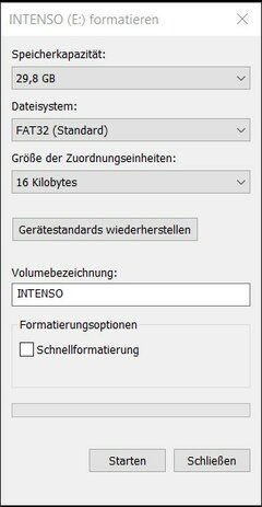

1530131705445.jpeg Verstehe immer noch nicht warum das nicht gehen soll. :think: Mein Laptop: i7-2630 ; 16 GB RAM; 500 GB SSD; Nvidea GTX485; WIN10 64 bit V. 1803

Es geht um Sticks, die GRÖßER als 32 GB sind. Hat Holger67 ganz am Anfang geschrieben. Und ab 32 GB bietet Windows nur eine Formatierung in NTFS oder exFAT an. Diese beiden Dateisysteme liest das Medianav aber nicht. Also braucht man das Kommandozeilen-Tool h2format, das unter Windows auch FAT32-Partitionen erstellen kann, die GRÖßER als 32 GB sind. Und weil h2format aus Sicherheitsgründen nur unformatierte Partitionen formatiert, muss man mit DISKPART eine RAW-Partition erzeugen. Da du nur einen 32 GB Stick hast, funktioniert die Formatierung in FAT32 bei dir. Hättest du einen 64 GB Stick, würde sie NICHT funktionieren. Damit, dass die Kapazität mal in Zehnerpotenzen (1 GB = 10 hoch 9) und mal in Zweierpotenzen (1 GB = 2 hoch 30) angegeben wird, hat das Ganze übrigens gar nichts zu tun. Das ist wieder eine ganz andere Baustelle.
