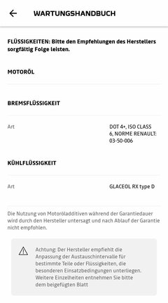

Ich hab mal aus der My Dacia App zum Thema zwei Screenshots gemacht die dort das "Wartungshandbuch" ausmachen :) Wenn man dann beim ZOE noch schaut was unter Z.E Leistung A bzw B zu verstehen ist, kann man ggf. abschätzen inwieweit ein Wartungsvertrag bzw. Fullservice über die Garantiezeit hinaus sindvoll ist.
