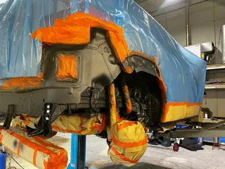

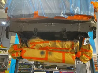

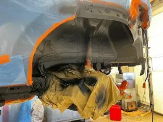

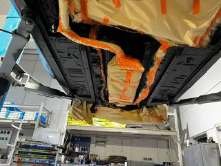

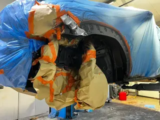

Heute das Auto wieder abgeholt.Das Wachs trieft noch raus ... und Türen und Haube sind auch vollgepumpt und die Achsteile wurden auch mitbehandelt.Das Thema Korrosion sollte nun die nächsten Jaaaaahhhhhhre kein Problem mehr sein. :)

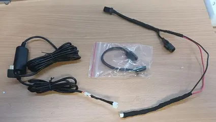

Die letzten Tage meine 4k Dashcam eingebaut, die unter dem Rückspiegel an der Frontscheibe nun klebt. Dazu habe ich es mir leicht gemacht und die Spannungsversorgung von der Handschuhfachbeleuchtung abgezweigt. Ich brauche keine "Parkraumüberwachung" und wollte es Plug & Play. Dazu das passende Kabel bzw. Stecker (Männlich / Weiblich) bei aliexpress gefunden https://de.aliexpress.com/item/1005004011038825.html . Abzweigung angelötet und zudem einen Stecker für den Spannungsregler verbaut (optional). Das Kabel kommt mit vier belegten Steckern wovon nur die äußeren beiden genutzt werden, es sind GND und VCC. Dann das Kabel an der Beifahrerseite entlang bis unter den Himmel gelegt und dann zum Rückspiegel an der Frontscheibe entlang.
Die ganze Installation hat somit nur 15 Minuten gedauert.
Ich stehe auch vorm Einbau meiner Dashcam und spinne damit rum mir die Spannungsversorgung von der Dachkonsole zu holen.
Der E-Call bietet Zündplus und die Innenleuchte Dauerplus.
Hoffe ich jedenfalls.
@moto4631 Geniale Idee, auf die ich gar nicht gekommen bin. Das wäre natürlich der kürzeste Weg.
