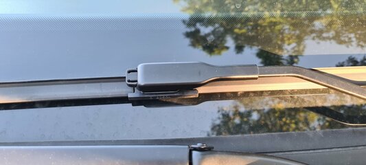

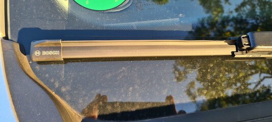

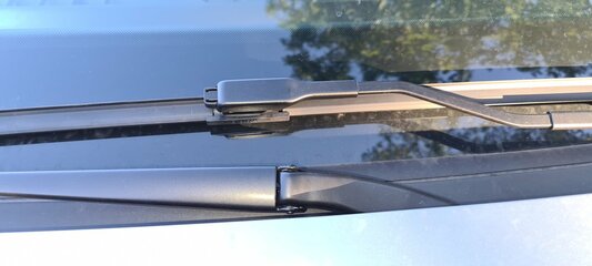

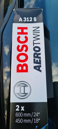

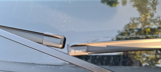

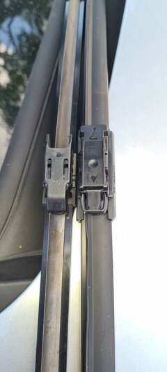

Hab mir für den sandero stepway 3 die Bosch aerotwin Wischer geholt... A312S
Doch leider passen die nicht,
Wurde von 2021 zu 2022 irgendwas wieder geändert ?

Hallo mr-Stepway,
habe dieselben erst diese Woche bekommen und war auch verwundert. Die alten Scheibenwischer werden ja ausgehakt und die neuen von Bosch einfach an der Auffassung von hinten nach vorne komplett DURCHSCHIEBEN, nicht versuchen irgendwie erst einzuhaken.
P.S. Der Wiederhaken vorne schaut dann komplett an der Fassung vorne raus und verankert sozusagen.
Genau das war mein Problem, hatte die versucht einzurasten wie die originalen,
Wäre nie auf die Idee gekommen die von hinten draufzuschieben .
Jetzt passt das auch, die Scheibenwischer berühren sich auch nicht....
Und das beste... der Wasserrad in der mitte der Scheibe ist jetzt auch nicht mehr, die wischen die Scheibe jetzt komplett trocken, ohne diesen lästigen Wasserrand in der mitte..
DANKE für die Aufklärung mit dem schieben

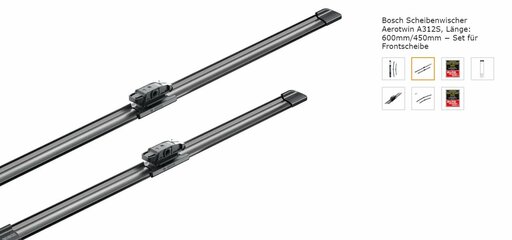

danke sandero3,also diese (siehe Anhang) sehn jedenfalls ganz anders aus als die Valeo...gut,
werde mir die dann mal bestellen,obschon der kleine 450 mm misst anstatt 400...aber das kann ja nicht viel ausmachen..

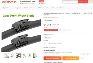

hier,da sehn die Bügel genauso aus...und die Massen stimmen auch (600 / 400 mm)
aber bei Aliexpress bestelle ich grundsätzlich nicht (mehr)
