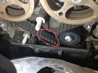

Hier ein Bild von einem Defekt am ZR der zum wirtsch. Totalscheden führt. Und der war noch nicht mal zu ersetzen fällig. Wartung einhalten, mindestens beim ZR.
