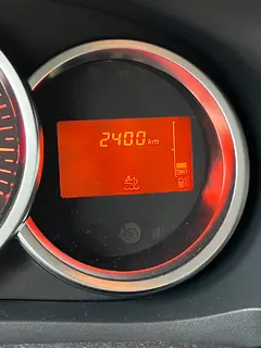

Mein dCi zeigt mir auch wieder die nette Anzeige zum Adblue nachfüllen an.
Ich mache das (wie vorher auch schon) immer so dass ich beim Auftauchen der Anzeige 2-3 Liter nachfülle. Ich habe den Tank noch nie voll gemacht, habe gehört dass es nicht so gut sein soll und die Sensorik dann verrückt spielen kann.
Beim nächsten Motorstart war die Anzeige dann immer von alleine weg.

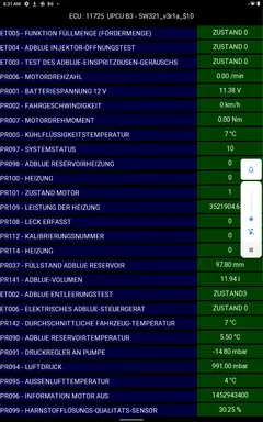

Gestern nachmittag habe ich den Befehl RZ015 (s.o.) mit der OBDII-App ausgelöst. Danach hatte ich einen Effekt: Die gelbe Adblue-Nachfüllmeldung im Tacho ist nun AUS und die im BC zeigt nun eine Reststrecke von 2400km an bis zur Stillsetzung.
Am 23.07.23 schrieb Texas (dessen Kompetenz ich äußerst schätze), dass der Füllstandgeber "nur" einen Füllstand von max. 9l erfassen kann und deshalb alles darüber hinaus von der Harnstoff-ECU ignoriert wird.

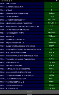

Wie ich oben schrieb ist der Tank voll und wie man sieht am PR037 FÜLLSTAND ADBLUE RESERVOIR beträgt der Füllstand 97,80 mm. Dies entspricht einem Volumen von knapp 11,94 l laut PR141 ADBLUE-VOLUMEN. Trotzdem bleibt die 2400km-Meldung im BC an.
Was sagt PR099 HARNSTOFFLÖSUNG-QUALITÄTS-SENSOR mit dem Wert 30,25 % aus? Ist dieser relativ niedrige Wert problematisch bzw. wo liegen die Normalwerte?

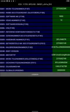

über diesen Thread habe ich mir eine Art "Knowledgebase" im Excel angelegt. Alle 10 Seiten durchgeackert und mir alle relevanten Sachen rausgepickt. Die Frage, welche SW-Version ich habe, d.h. die alte "F01" oder die neue "F04", hatte ich versäumt zu fragen.
In der OBD-App habe ich vergeblich nach dem String "F01" bzw. "F04" gesucht. Welche Angabe ist das?
Mic
Edit #1: Bei mir steht hinter ID005 SOFTWAREVERSION (F195) nichts. Was bedeutet dies? F01?
Edit #2: Nochmal während des Motorlaufs ausgelesen: Hinter ID005 steht nun eine F00.
