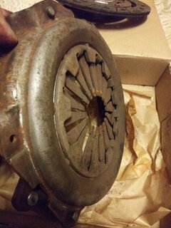

Neue Kupplung bei 120.000 km. Der Grund war kein Verschleiß, sondern dass die Tellerfedern der Druckplatte nachgegeben hatten (im Bild die Federn vorne). So konnte die Kupplung weder richtig trennen, noch schließen. Sowas passiert natürlich immer Samstagnachmittags und wenn man mind. 100 km nach Hause hat. Toll;)
Naja, diesmal musste eine Werkstatt ran, weil ich weder Grube noch Hebebühne habe und das Wetter für "Outdooraktivitäten" auch nicht gerade prickelnd war. Jetzt ist anstatt des Erstausrüsters Valeo, dessen Ausrücklager, seit ich den Wagen hatte, im geschlossenen Zustand der Kupplung im Leerlauf Geräusche machte, ein Kupplungssatz von Sachs drin. Das Ausrücklager der Valeo wurde aber nie schlimmer, drum war mir das egal. Jetzt ist das Ausrücklager leise und die Kupplung greift auch etwas früher. Aber ich bin um 760 Euro ärmer. Aber der Posten auf der Rechnung ist lustig:
Kupplung erneuert; dazu kompletten Achsrahmen unter erschwerten Bedingungen aus- und eingebaut
