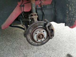

ich suche für meinen Dacia Logan MCV 1.4 MPI die passenden Bremsscheiben und Beläge.
Leider ist die Größe der Bremsscheiben nirgendwo ablesbar.
Ich hätte jetzt auf die Bremsscheibe mit 260 x 22 getippt.

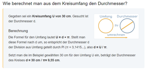

Da die alten Bremsscheiben am Umfang stark korrodiert sind, führt sowohl die Messung des Durchmessers als auch die Messung des Umfangs zu einem Ergebnis, das keine Unterscheidung zwischen 259 mm und 260 mm Durchmesser zulässt.
Zudem soll es zwei Bremsscheiben mit 260 mm, aber unterschiedlichen Stärken geben.
Richtig gut messen, lässt sich nur die Stärke der Bremsscheiben.

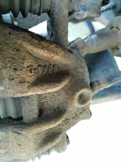

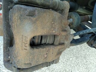

bei Bremssätteln gibt es im Teilehandel welche mit der Einschränkung "nicht für ABS", "mit ABS" und ohne Angabe. Weiß jemand worin sich diese technisch unterscheiden?
Die Steuerung erfolgt doch zentral über das Steuergerät und die Bremsleitung.
Habe Gierlingsystem 259 mm belüftet und habe ABS. Kann ich prinzipiell Bremssättel für "ohne ABS" bzw. ohne Angabe verwenden?

Wenn die OE Nummern 7701207958 (links) oder 7701207959 (rechts) im Angebotstext stehen, sollten die Sättel passen. Die beiden OE Nummern sind für Bremsanlagen mit und ohne ABS.

Ich vermute, da könnte dann der Platz für den o.g. Sensor fehlen.
Gibt es den richtigen Sattel nicht, oder wo liegt das Problem?
Was ist denn defekt? Es gibt auch Reparatursätze, wie Zum Beispiel SEINSA D41063C.
Danke Texas, der Hinweis auf die richtigen OE-Nummern war hilfreich.
Tatsächlich weiß ich noch nicht sicher, ob der linke Bremssattel wirklich das Problem für eine einseitige Bremsleistung ist. Ich werd erst mal Beläge und Scheiben neu machen. Ist ja naheliegend, dass hier das Problem liegt.
Den neuen Sattel will ich vorhalten, um ihn bei Bedarf schnell zur Hand zu haben, falls ich merke, dass der alte undicht oder schwergängig ist.
