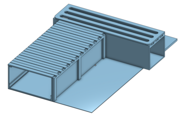

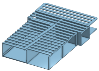

mein nagelneuer Dokker Stepway ist nun seit einigen Wochen da und inspiriert durch die vielen Bauberichte hier im Forum, möchte ich auch meinen Ansatz vorstellen/dokumentieren/teilen.
Grundvoraussetzung bei mir ist, dass ich keinen festen Einbau vornehmen möchte, sondern nur zwei portable Kisten bauen möchte. Die Rückbank darf aber ausgebaut werden.
Außerdem möchte ich, anders als bei Spike05de und Omma (danke für die tollen Berichte!), keine dreigeteilte Liegefläche, sondern nur zweiteilig mit Slide-out Bettgestell.
Hier mal mein bisheriges Konzept (Reise-Konfi):
Schlaf-Konfiguration:
die "Slide-Out-Kiste" ist 600mm breit und 1200mm lang, Auszug auf 1130mm. In die Kiste kommt noch eine Schublade mit Vollauszug (1200mm), die Gaskocher, Spüle, je 10l Wasser/Abwasser-Kanister und etwas Stauraum/Arbeitsfläche beinhaltet. Diese Küchenschublade ist aktuell noch in der Planung.
Die zweite Kiste (zwischen den beiden Schiebetüren) ist 1300x360mm groß und lässt (mit Klavierband) auf 1300x720mm ausklappen. Die Liegefläche ist damit ca. 1920mm lang und an der breitesten Stelle 1300mm breit.
Die Höhe aller Kisten ist aktuell 327mm. Darauf soll eine in vier Teile zugeschnittene Kaltschaummatratze kommen (Dicke muss ich mir noch überlegen). Auf eine Grundplatte möchte ich verzichten. Die beiden Kisten gilt es irgendwie miteinander zu verbinden und auch die vorhanden Befestigungspunkte im Kofferraumboden zu verwenden. Da mache ich mir aber erst beim Bau Gedanken drüber.
Als Baumaterial dient 15mm Sperrholz und ein billiges Lattenrost von Ikea, das zugeschnitten wird.
Was aktuell noch komplett fehlt, sind Ideen bezüglich Markise/Regenschutz außen am Dokker. Da die "Küche" nach hinten rausgeht, werde ich dort etwas benötigen, was mich auch bei Regen Kaffee kochen lässt. Hat jemand dazu eine Idee?
Ansonsten freue ich mich über Anmerkungen/Kommentare zu meiner Idee. Bin mir etwas unsicher, ob trotz 20x Nachmessen am Ende alles ins Auto passt. Also falls jemanden ein grober Fehler auffällt, gerne Bescheid sagen.
Am Wochenende mach ich mich an den Rohbau und werde sicher einige Fotos machen. Wenn am Ende alles geklappt hat, kann ich gerne alle Maße zur Verfügung stellen.
