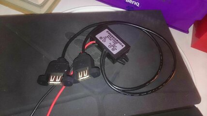

Einziges Update das ich im Urlaub gemacht habe, ist den USB Lader aus dem Ziggi Anzünder zu ersetzen, durch ein kleines Einbaugerät

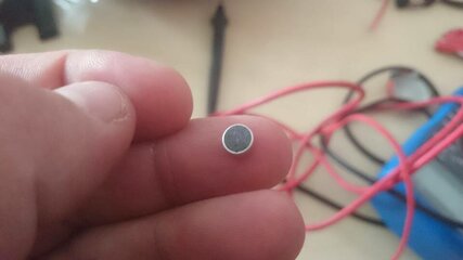

Für die Anlage gab's noch ein kleines Einmessen Mikrofon, eigentlich nur eine Mikrofon Kapsel, das Kabel hab ich selber dran gemacht und dann mit Schrumpfschlauch ummantelt.

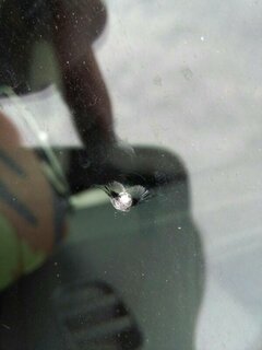

Zum einen ein kleiner Steinschlag in der Windschutzscheibe.
Sollte aber zu reparieren sein, als Autobahn Pendler kenne ich das schon bei meinem Fiat gab's 6 Steinschläge in 2 Windschutzscheiben (der wurde aber auch nochmal mehr gescheucht).

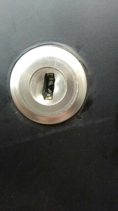

Zum anderen hat wohl so ein Hirnamputierter Saftsack versucht mein Auto mitm Schraubendreher aufzuschließen.
Seit wann das ist weiß ich nicht, ich vermute aber gestern Abend als wir in der Innenstadt geparkt haben, während wir im Varieté waren. Aufgefallen ist es vorhin, als meine Frau auf ein Konzert nach Bochum wollte, und dort das Auto sich nicht abschließen ließ. Das Problem war, daß das Schloß wohl verdreht war, nach 2 Stunden vergeblich auf den ADAC wartend, hat sie es mit leichtem Gewalt Einsatz wieder gerade gerückt. Dann ließ sich die Türe wieder abschließen. Ich denke mal hier wird ein Cleanen der Schlösser Abhilfe schaffen, daß solche *jetztzensiereichmichlieber* das nicht noch mal versuchen. Ich hoffe dem fällt der Sack ab!
