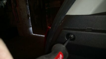

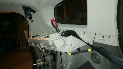

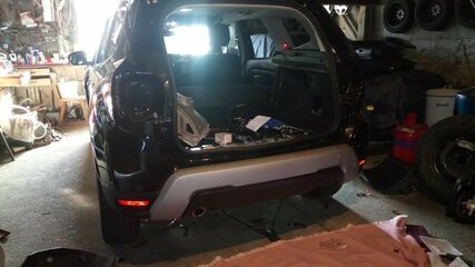

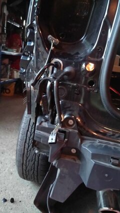

So, heute nachmittag gemütlich den Elektro-Satz von Jäger verbaut. Das ging recht einfach. Etwas komplizierter war die Demontage der Seitenverkleidungen im Kofferraum, da es paar gut versteckte Schrauben gibt. Außerdem habe ich noch nie an einem Duster II gearbeitet und da lasse ich mir gern Zeit bevor ich was kaputt mache.
Morgen mach ich dann die kupplung selbst dran, daß sollte kein großes Problem darstellen.

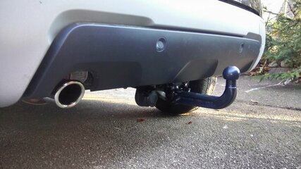

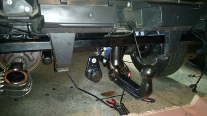

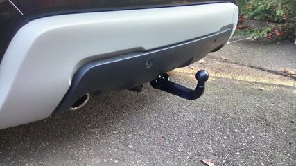

Zwischen Fazit, wenn man etwas handwerkliches Geschick hat, Anleitungen lesen und verstehen kann, ist ein korrekter Einbau einer AHK mit E-Satz auch in Eigenleistung möglich.
Der Einbau der Kupplung selbst war relativ einfach wenn man zwischenzeitlich eine helfende Hand hat (in meinem Fall meine Frau). Der Haken passt samt mitgeliefeter Tasche in das Seitenfach neben den Wagenheber. Gefällt mir zwar so noch nicht 100% weil der nicht fixiert werden kann und im Falle eines Unfalls befürchte ich, dass es sich vielleicht selbstständig macht.

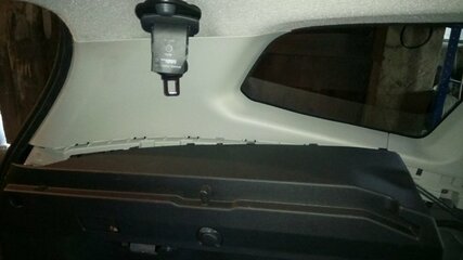

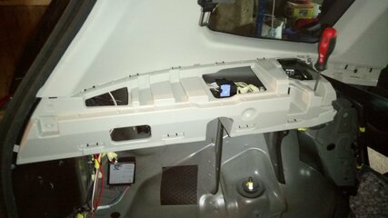

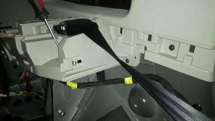

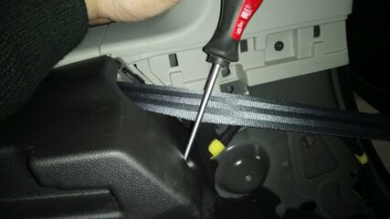

Recht störrisch sind die Verkleidungsteile, zudem auch sehr massiv befestigt und verschraubt.
Das ist quasi ein Grundträger auf den weitere Verkleidungen aufgeklipst und geschraubt sind.

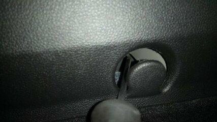

Die Verschraubung erst zuschrauben wenn die schwarze Verkleidung drüber ist

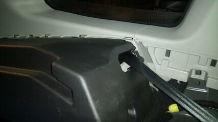

Das teil wird drauf geklipst, aber zuvor muss der Teppich verlegt sein (sehr störrisch im Bereich der Rücksitzbank). Denn damit wird die Teppichverkleidung fixiert.
Dann kann man die Schraube reindrehen
Hier dann auch

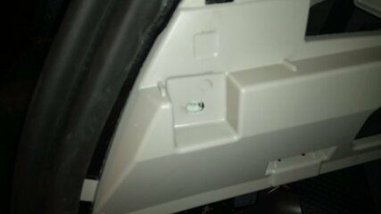

Dahinter befindet sich auch eine Schraube, die sollte man anziehen bevor man das schwarze Verkleidungsteil drauf klipst.
Insgesamt habe ich 7,5 Stunden für die Nachrüstung gebraucht. Allerdings hab ich zuvor noch keinen Duster II zerlegt und brauchte dadurch recht viel Zeit um herauszufinden wie die Innenverkleidung ab und angebaut wird, wie man die Leitung vom Leitungssatz der AHK bis zum Sicherungskasten unter dem Teppich am original Kabelstrang verlegt. Auch Zeit gekostet hat das Freilegen der Montagebohrungen für die Halter der AHK.
Ich denke wenn man beruflich an Autos schraubt bzw. an Dacia und beim Duster II schon öfters eine AHK nachgerüstet hat, dann sollte der Einbau stressfrei auch locker in 3 oder 4 Stunden zu schaffen sein.
Ansonsten ist die Westfalia AHK wie erwartet, sehr unauffällig. Die Steckdose lässt sich sauber wegklappen. So gefällt mir das. Nun hat mein Duster alles an Austattung was ich brauche.

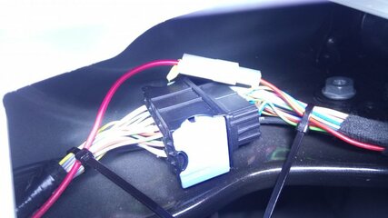

Ganz vergessen noch zu erwähnen, ein einzelnes rotes Kabel ist vom Leitungssatz bereits separiert und schaut als schwänzle dort hervor. Das hat 12v und ist für die Versorgung des E-Satz Steuergerät vorgesehen. Ohne diesen Anschluss ist die Steckdose tot und auch die Nebelschlussleuchte lässt sich nicht schalten.

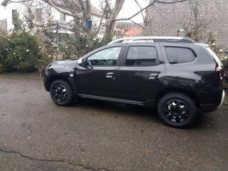

Jetzt auch endlich auf Winterräder, sind Continental CrossWinterContact in der Standardgröße. Ich werde mir aber noch Radkappen für die Felgen besorgen, so ganz nackt gefällt mir das dann doch nicht.
Ein Satz günstiger, schlichter Radkappen ist in der Zwischenzeit auch gekauft und montiert.

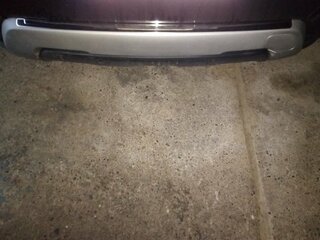

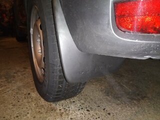

Darüber hinaus ist noch ein Satz original Duster Schmutzfänger dran gekommen. Die Montage war wirklich Simpel, auch ohne das Auto anheben und / oder die Räder demontieren zu müssen. Passendes Werkzeug vorausgesetzt.
Die Funktionalität ist ist jedem Fall ziemlich gut. Okay, ich habe bisher noch nie solche Dinger an einem Auto gehabt, weil ich die eigentlich immer etwas Spießig fand. Ursprünglich wollte ich die nur für hinten haben, um vielleicht etwas weniger Spritzwasser am Gehäuse der Nebelschlussleuchte / Rückfahrscheinwerfer zu haben.
Aber wenn ich schon solche "Matschlappen" ;) dran mache, dann richtig. Also auch vorn. Außerdem finde passt das durchaus zum Duster.
Zwischenzeitlich bin ich doch ziemlich begeistert von diesen Schmutzfängern, die halten das Auto richt gut sauber. Der Schweller ist nicht mehr so verschmutzt wie ohne die Teile, das Heck nebelt durch Gischt nicht mehr so stark ein und meinem Eindruck nach kommt an die Gehäuse von Nebelschlussleuchte und Rückfahrscheinwerfer durch die Öffnung hinter der Radhausverkleidung kaum noch Wasser hin.

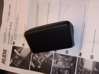

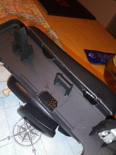

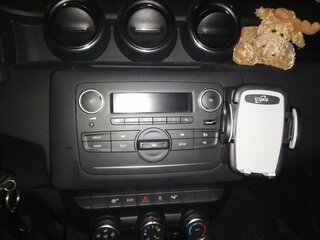

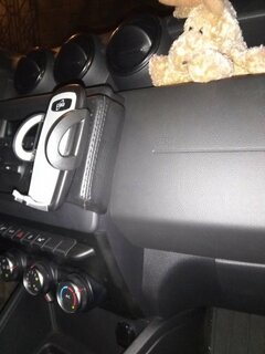

Es gibt mal wieder etwas Neues für den Dusti. Mir hat eine vernünftige Handy Aufnahme gefehlt, also habe ich mich für eine Konsole von Kuda entschieden. Die Wird geklemmt und sitzt super fest. Darauf Montiert habe ich einen Handyhalter. So kann ich nun gut Google Maps zur Navigation, Spotify, Radio.de etc. nutzen.

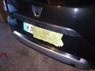

Dann habe ich mir noch einen Kofferraumladekanten-Schutz aus Edelstahl gekauft, der am Wochenende in ruhe angebracht wird. Es handelt sich nicht um ein Originalteil, sieht aber dem Originalen sehr ähnlich. Es fehlt der "DUSTER" - Schriftzug. Das war für mich auch der Grund es mit diesem Teil zu probieren. Wenn es montiert ist, gibt´s natürlich wieder Bilder.

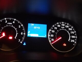

Also habe ich mir nun folgendes Eingestellt:

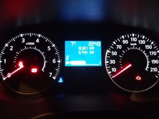

Die Uhr im Tachodisplay. Zu sehen: Uhr im Grundmenü (Bild1) und das Einstellmenü (Bild 2)

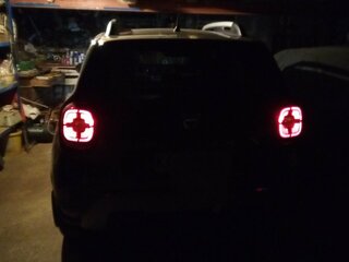

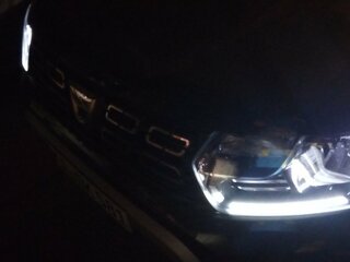

Das Welcome Light. Leuchtet beim Abschließen paar Sekunden, beim Öffnen recht lange ca. 60 sek., erlischt autom. mit Schlüsseldreh

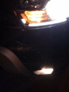

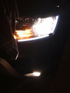

Das Cornering-Light, also Abbiegelicht. Wenn der Blinker gesetzt wird oder man das Lenkrad einschlägt geht der entsprechende Nebelscheinwerfer an
Anhang anzeigen 73527Anhang anzeigen 73528

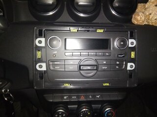

Heute noch die Uhr im Radio abgeschaltet. Eine Doppeluhr im Tachodisplay und im Radiodisplay, die dann auch noch unsynchron laufen, wollte ich nicht. Irgendwo unter der Demoversion, also in der Trockenübung, habe ich gesehen, dass man dem Radio aber die Daten der Außentemperatur zuschalten kann, vielleicht mach ich das ja noch.
