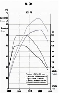

Dann finde ich hier immer diese schönen Leistungsdiagramme, gibt es ein aktuelles für die beiden Diesel. Das was ich bereits hier im Forum gefunden habe ist aus der vor Euro6 Zeit, die Motorleistung scheint sich (siehe Drehmoment) jedoch verändert zu haben.
nein, nix aktuelles.
ist aber nicht tragisch, da der unterschied konstant geblieben ist.
außerhalb geschlossener ortschaften geht dem dci 75 schnell die puste aus.
fürs flachland und landstraßentempo noch brauchbar, aber autobahn.....:o
außerdem finde ich die kastrierte motorcharakteristik zur getriebeabstufung recht unpassend.
lieber die paar kröten mehr ausgeben und den dci 90 nehmen.
verbaucht nicht mehr (meist sogar weniger) und macht einfach mehr spaß.
