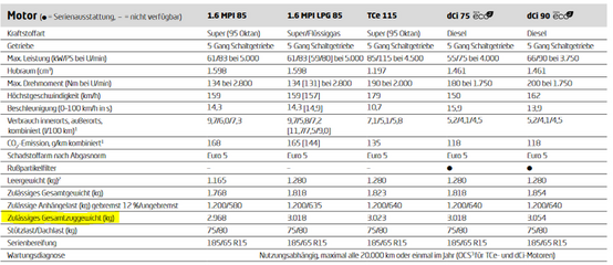

Der Lodgy darf max. 1400kg ziehen, dann ist Schluss:
box.motorline.cc/autowelt/pdf/Dacia_Lodgy_Preise_2012.pdf
zieht man davon die Masse vom Anhänger ab, erhält man das max. Gewicht, was man zuladen darf. Ein 2T dürfte nicht unter 500kg wiegen, also Zuladung von max. 900kg. Zuladung bei einem 2T wäre max.1500kg. Die Fuhre wäre dann um satte 600kg zu schwer :blink:
achso, dass zul. GG liegt bei Dokker/Lodgy bei ca 2T, nicht bei 3T(wie bei Caddy/Inca)
Geht man also von einem Eigengewicht von ca. 500kg bei einem 2Tonner aus und einem Gewicht von 1300kg von Dokker/Lodgy, kann man so einen Hänger gerade noch mit 200kg beladen :lol:
Belädt man den 2Tonner mit den max. 1500kg, wäre die Fuhre dann stolze 1300kg zu schwer :nono:

zulässiges gesamtzuggewicht sind 3126kg.
dann hast du eine Spezialversion, die auch gerne hätte :lol:
Bei meinem Dokker ist bei 1800-1900kg zul. GG vom Zug Schluss
Deine Achslast hinten liegt dann auch über den 500kg, die mein Dokker hat?
Dann kannst du auch 900kg auf deinen Hänger packen :yes:
Das verwechselst Du verm. mit dem Maximalgewicht des Fahrzeuges, denn das liegt je nach Modell um die +/- 1800kg.
Das Maximalgewicht des gesamten Gespannes dagegen liegt zwischen 2.968 und 3.054kg.
