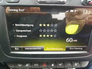

Ich schalte jetzt auch bei 3000 Umdrehungen in den 6. Gang.
Vorher bleibt der 5. drinnen. Damit fahre ich nun deutlich entspannter und das gebrumme ist auch erstmal weg. Die Schaltanzeige ignoriere ich nun gänzlich. Fährt sich damit echt gut.
Absolut, genau so fahre ich auch und es ist genial und das einzig logische. Die ganzen 5. Gang Getriebe Fahrzeuge hielten auch Ewigkeiten und das jenseits der Drehzahlen über die wir hier sprechen. Mal davon abgesehen das die neuen TCe Motoren absolut geile Fertigungsverfahren durchlaufen. Die einzigen Geräusche die nun bleiben ist ein dezentes pfeifen bei rund 120 km/h aber das ist für mich absolut irrelevant. Genau wie das leichte rasseln ab und an, wobei das sogar seltener geworden ist. Naja danke für den Thread hier, er hat auf jeden Fall viel geholfen. Wie konnte ich mich selbst, als Techniker, von so einer absolut "wirtschaftlich" gepeilten Schaltempfehlung verwirren lassen. Ich wünsche allen ein langes Dusterleben. Manchmal sollte man doch auf unwissende achten... Meine Freundin frage mich zu beginn, als das Geräusch das erste mal auftritt, weshalb ich so niedertourig fahre. Tja.. selbst sie hatte es direkt gepeilt.
Ohje dann werde ich gar nicht Fahrer des Monats :lol::lol: ist nur Software... und jetzt wirklich mal zurück zum Thema.Ich denke, das dieser Thread eher in Zukunft wieder eine Rolle spielen wird, wenn es dann wirklich mal erste Schäden geben sollte.
