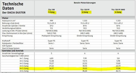

Also.... ich muss mittlerweile beidem Recht geben. Ist es zu untertourig? Ja und nein. Fakt ist: Es ist absolut nervig und zum Teil einfach sinnfrei. Wieso kann ich von 70-90 im 6. Gang problemlos "beschleunigen" aber ab dann treten Probleme auf? Es macht einfach keinen Sinn im Bezug auf untertourig. ABER das Problem tritt definitiv wegen dem Untertourigen auf sonst hätte man über den gesamten Gang hinweg Probleme. Und nun? Naja ich habe jetzt eine Lösung mit der ich leben kann.. Der Spritverbrauch ist im 5. Gang tatsächlich besser bis 90 km/h wenn nicht sogar 100 km/h SELBST IM SEGELN. Also einfach im 5. Gang bleiben das dürfte von der Übersetzung her so oder so sinniger sein. Es ist auch immer noch ein Benziner der Drehzahl braucht. Mir fiel nämlich letztens etwas auf: Wenn man zwischen 70 und 90 dahingleitet im 6. Gang OHNE GAS zu geben, geht der Momentane Verbrauch nicht auf 0. Heißt: Es wird nachgeregelt weil das Fahrzeug sonst eben zu untertourig fahren würde. Schaltet man in den 5. springt der Momentanverbrauch auf 0. Also Leute, der 6. Gang nur noch Autobahn oder auf wirklich gerader Strecke bei ~100 km/h ohne Last. Das Fahrzeug läuft auch wirklich gut, seit dem ich so fahre und die Drehzahlen sind schnuppe... der Verbrauch kommt nach wie vor von dem, was ihr auf das Pedal latscht und das dürfte im 5. Gang bei den Geschwindigkeiten weniger sein. Wem das alles nicht passt, sollte wohl rechtlich vorgehen und umtauschen/wechseln so blöd es ist. Ach eines noch: die Schaltempfehlung bei Dacia ist ABSOLUTER rotz und es fühlt sich einfach kopiert und falsch an, diese kann man getrost ignorieren. So hält das Fahrzeug mit Sicherheit auch länger. Ich bin mal auf künftige Verbrauchsrechnungen bei mir gespannt ob es jetzt sogar nicht besser wird. Das ein Benziner schon bei 1700 Umdrehungen so viel Drehmoment erzeugt, ist eh nur dank Turbotechnik möglich und belastet alles ungemein... also -> Drehzahl. Es fährt sich wirklich viel besser und der Verbrauch leidet darunter nicht, wenn man sich dann natürlich nicht zum heizen verleiten lässt.

Absolut richtig und soll es auch nicht. Schaut man sich an wie Groß der Gang ist, stößt man da echt an Grenzen. Ohne Turbo würde das Fahrzeug in dem Moment wie gegen eine Wand fahren.
Hier noch mal etwas genauer:
Also, alle Fahrzeuge mit 5 Gänge fahren mit dem 5. Gang Vmax mit einer Übersetzung von 36,97 km/h bei 1000 U/min. Bei den Dustern ist es im 5. Gang gerade mal ~3 km/h weniger. Was das heißt kann man sich denken. Man könnte auch OHNE 6. Gang ganz normal fahren ohne enormen Mehrverbrauch. Erst ab wirklichen Geschwindigkeiten auf der Autobahn macht der 6. Gang hier Sinn. Also ab naja vielleicht 120 km/h um den Verbrauch etwas zu schonen. Also Leute genießt es, wie es ist und nimmt den 5. Gang die Drehzahl ist wirklich nicht von Bedeutung zumal er echt sehr leise ist auch bei >3k oder >4k Umdrehungen. Ich meine Stellt euch mal vor wie krass diese Übersetzung (größentechnisch) sein muss wenn man bei 1000 Umdrehungen im 6. Gang schon 46,15 km/h fahren WÜRDE. Demnach ist es nur logisch das er bei 90 km/h muckt. Dazu kommt bei dem Allrad noch das Verteilergetriebe (mehr "widerstand") und die Kupplung dahin. Das Singen und Pfeifen hat natürlich mit den Fertigungstoleranzen zu tun und ist ein Dacia Ding das nicht sein müsste....
