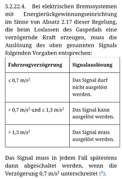

Warum "muss" das so sein?
Gibt es da gesetzliche Bestimmungen?
Ja gibt es wenn die Bremswirkung einen bestimmten Wert übersteigt m/s müssen die Bremsleuchten angehen.
Steht hier auch irgendwo im Forum, beim Jogger glaube ich
Ist ja auch irgendwie sinnvoll, aber einer gewissen Verzögerung ist es schon gut wenn man erkennt, dass der Vorne dran schnell langsamer wird, wird jeder kennen, der mal hinter einem Auto mit defekten Bremsleuchten gefahren ist, da wird der eingehaltene Sicherheitsabstand dann doch schnell sehr gering ;)
Aber wenn ich vorher bei meinen Dokker die Motorbremse genutzt habe, indem ich in den 3. runtergeschaltet habe, war die Verzögerung/Bremswirkung quasi die gleiche, und da ging auch kein Bremslicht an.
Und in 4,5 Jahren ist mir da auch keiner reingefahren.
:think:
So, folgendes gefunden:
Regelung Nr. 13-H der Wirtschaftskommission für Europa der Vereinten Nationen (UN/ECE) — Einheitliche Bedingungen für die Genehmigung von Personenkraftwagen hinsichtlich der Bremsen [2015/2364]
Link: L_2015335DE.01000101.xml
Die Verzögerung war kurz die (gefühlte) Gleiche, aber nach Angleichung der Drehzahl ist die Bremswirkung geringer geworden. Auf B und Eco haut der Elektromotor gut den Anker rein, ich wünschte mir mein Jogger würde auch die Bremslichter anwerfen.
