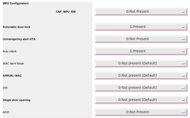

Das sind die möglichen Benutzer Einstell Optionen über das Radio:

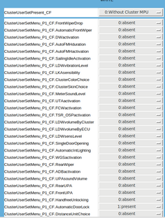

Das sind die möglichen Benutzer Einstell Optionen über das Bordcomputer Menü der Instrumententafel:
Die Bilder stammen vom Auslesen eines Sandero III. Dort war das manuelle Einstellen über den Bordcomputer ausgeschaltet. Die Einstell Optionen werden dann über das Radio verwaltet.
In der Menü Auswahl befindet sich auch ein Lichtautomatik Menüpunkt.
In der Zentralelektronik (UCH) hat die Vertragswerkstatt Zugriff auf diese Konfigurationsmöglichkeiten:

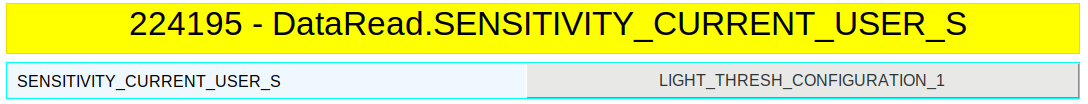

Aktuell ist bei diesem Sandero III vom Benutzer die Stufe 1 eingestellt:
Bei anderen Steuergeräten sind die Schwellen so definiert:
1 Low
2 Low Medium
3 Medium High
4 High
