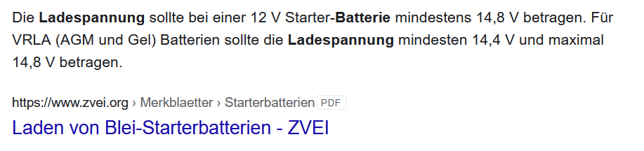

Bin seit etwa 3,5 Jahre mit einer normalen Batterie unterwegs, nur mit deaktivierten S&S, und ganz weit weg von irgend einer "Überladung". Selbst nach 2 Stunden Fahrt ist meine Ruhespannung nach ca. 2 Std. nie über 12,6 Volt. Normale Batterien können auch ohne Probleme mit 14,8V geladen werden, wie hier zu sehen:

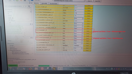

Deaktiviert ihr über ddt4 die Rekuperation, ist die Ladespannung bei mir bei max 14,5 Volt, die dann langsam nach unten wandert, je voller die Batterie wird. Für eine normale Batterie eher zu wenig als zu viel.
Kurzstecken bedingt fahre ich momentan so durch die Gegend, mit der Hoffnung, mehr Ladung durch "Rekuperation aus" in die Batterie zu bekommen:

Die normalen Batterien können sogar auch 15,4 Volt Ladung vertragen und es steht ja da,sie brauchen ja schon min. 14,8 Volt. Und wenn der Stecker gezogen ist,ist die Rekuperation ja auch deaktiviert.
@Mesh genau. Eigentlich zu wenig für eine normal Batterie. Funktioniert bei mir aber seit 3,5 Jahre ohne Probleme. Ist die Rekuperation ausgeschaltet, sieht man größer 14,8 Volt vermutlich noch seltener. Es wird halt dauerhaft geladen. Ob unterm Strich mehr oder weniger die Batterie geladen wird, muss ich noch beobachten. Hab über ddt4all im EM leider noch nichts gefunden, um die Werte für eine normale Batterie anzupassen.
