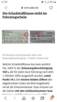

Wo soll denn dieser stehen, bei Motorisierung oder unter welcher Ziffer / Nummer?
Das ist ein Euro-6b, die besagte Nummer 36?? steht in der letzten Reihe unten in der Mitte unter Punkt 14.1:
Das ist ein früher Euro-6d Temp, die besagte Nummer 36?? steht an gleicher Stelle:
