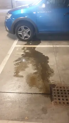

Hi,
nach einer Autobahnfahrt merkte ich das mein Logan MCV2 Bj. 2017 bei etwa 70tkm massiv Getriebeöl verliert - zuvor ist mir kein Ölverlust auf meinen Garagenplatz aufgefallen. Grund für den Ölaustritt waren defekte Simmeringe die in der Werkstatt Lucky Car Wien 1140 Linzertrasse erneuert wurden. Konnte das Fahrzeug am selben Tag ohne Termin bei Lucky Car abstellen. Die Reparatur ging entgegen der Erwartung - es wurde etwa 1 Woche in Aussicht gestellt - von Lucky Car sehr schnell, da die Simmeringe schon am nächsten Tag geliefert werden konnten. Die Reparatur wurde noch am gleichen Tag der Lieferung der Simmeringe durchgeführt und ich konnte das Fahrzeug wieder abholen. Somit hat der Prozess etwa 24h gedauert.
Zuvor war ich bei Renault/Dacia da hätte ich 10 Tage warten müssen bis sich jemand überhaupt mein Fahrzeug ansieht - Urlaub und was auch immer. Für jeden Tag warten hätte ich 8 Euro für das Abstellen zahlen sollen, weil in Wien für das Parken Gebühren anfallen, außer man hat sich ein Parkaufkleber gekauft für den Bezirk in dem man wohnt. Da die Filiale nahe ist, aber über der Bezirksgrenze, hätte mir der Parkaufkleber nichts geholfen, da ich nur einen Parkaufkleber erhalte für meinen Bezirk. Weiters wäre das Fahrzeug auf einen öffentlichen Parkplatz gestanden und man hätte noch eine Ölwanne darunter stellen müssen, damit nicht mehr Öl auf den Boden gelangt. Nach den 10 Tagen wäre vermutlich die ganze Getriebebox leer und man sollte das Fahrzeug nur mehr schieben.
Bei Lucky Car stand das Fahrzeug über Nacht in der Garage... abstellen konnte ich es in der Auffahrt, gehört zum Grundstück von Lucky Car somit kein Problem, dass man eine Strafe erhält, da man keine Parkgebühr entrichtet hat.
Vergleiche ich das Service von Dacia mit Lucky Car war das von Dacia bzw. Vertragswerkstatt miserabel...
Aktuell steht mein Fahrzeug leider mehr als ich damit fahre, die meisten km habe ich gefahren als ich noch zwischen Wien und München gependelt bin und das Fahrzeug sehr neuwertig war. Vermute das sich Flugrost an den Achsen angesetzt hat und vielleicht dadurch die Simmeringe defekt wurden - ähnliches kann man teilweise im Internet finden... ob diese Schlussfolgerung passt oder nicht kann ich aufgrund zu wenig Erfahrung und Expertise nicht absichern.

Das mit dem Flugrost an den Antriebswellen ist normal und hat nichts mit dem Ölverlust zu tun. Das war einfach gesagt Pech.
sicher nicht, egal was im Internet steht. Das ist einfach Pech und passiert halt mal.

Um welche Simmeringe (Die Reparatur wurde noch am gleichen Tag der Lieferung der Simmeringe durchgeführt) es sich handelt schreibt der TE üblicherweise nicht, daher alles nur Vermutung. :rolleyes:
Beim Frontkratzer ist ja oft Getriebe und Diff. im gleichen Gehäuse und kann daher auch beim Ausgang der Halbwellen undicht sein, nicht nur an der Stelle hinter der Schwungscheibe/Kupplkung/etc.

BTW Soviel Öl in so kurzer Zeit ist keine normale Abnutzung solcher Dichtungen, die fangen üblicherweise langsam zu nässen an . Entweder war einer schon werksseitig schlecht drinnen und hat sich dann schlagartig verabschiedet Oder irgendwas hat die Dichtung beschädigt z.b eine Schnur oder langes Gras das sich auf der Welle verfängt und dann in den Dichtspalt gezogen wird.
