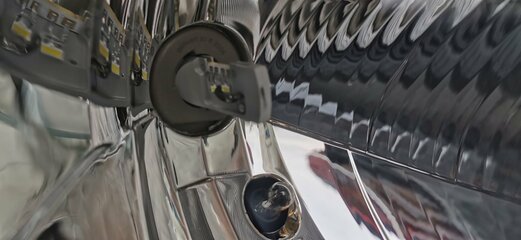

Diesmal ließ es sich aber nochmal korrigieren, her die Foto Love Story :
Ich hatte schonmal kurz geguckt, ob das "Abblend-Käppchen" nach oben zeigt, sah OK aus,
heute habe ich mal die Lampe genau angeschaut, so ganz senkrecht war die nicht.
Außerdem war da zwar ein Bajonett für die Lampe im Plastik-Ring, aber ich sah keine Nasen,
die da drin sitzen sollten........hmmmm, muß dat Dingen weiter reingedrückt werden ?IMG_20211211_135212 (Groß).jpg

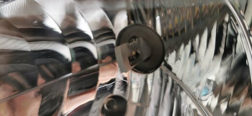

Andere Seite sah ähnlich aus. Als ich die Lampen vor ein paar Tagen montiert hatte,
konnte ich die Leuchtkörper reinstecken und dann nach rechts drehen, komisch,
also habe ich nochmal eine Seite demontiert.
Stecker ab, Lampe raus, Gummikragen raus, und dann die Lampe ohne Gummi montiert.
Hey Hey, mit etwas Druck ging die viel weiter nach vorn,
und nun konnte ich auch die Bajonett-Fassung richtig einrasten,
danach ragte die Lampe 10mm weiter nach vorne im Reflektor.........Hurra Hurra.
Also Lampe wieder raus, Gummi rein, Lampe wieder rein, das "nach vorne drücken" ging deutlich schwerer,
aber verdrehen -zum Einrasten des Bajonetts- ging überhaupt nicht, auch mit Kraft.
Bevor ich die Wasserpumpen Zange ansetzte, habe ich mir das alles nochmal genau angesehen.
Die vorderen "Zacken" des Kühlkörpers haben sich rundum in den Gummischnuddel hereingebissen,
der hat nämlich nochmal so einen Wulst, und diese Reibung hat die Drehung unmöglich gemacht.

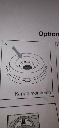

Also Lampe wieder raus, und an den gepunkteten Stellen ein kleines Bißchen Fett aufgetragen.
Der Gummi konnte drin bleiben, bekam aber auch sein Fett weg, ungefähr da, wo die Punkte sind,
und der Kühlkörper angestoßen ist ( dieser Wulst fehlt in der Zeichnung ).

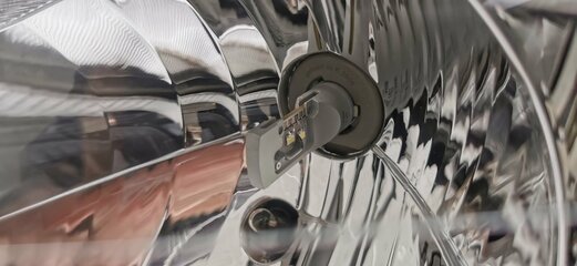

Danach konnte ich die Lampe viel einfacher hereindrücken, und endlich auch verdrehen und einrasten.
Sooo sieht das schonmal ganz anders aus, Lampe weiter vorn, und Nasen im Bajonett.

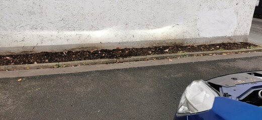

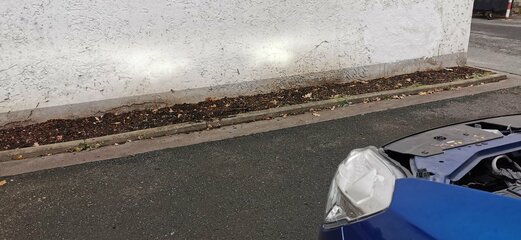

War noch Tag, aber mal kurz vor die Wand gefahren......AAAH, JETZT, JA !
Scharfe Abblend-Lichtkante oben, nach Veränderung der Grundeinstellung, auch beidseitig.
Und Fernlicht richtich helle helle helle, wie bei Wolle Petri, sehr schön.

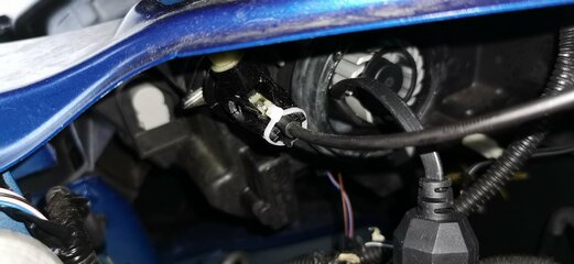

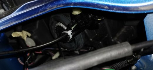

Die Verstell-Züge hatte ich aus versehen schon bei der Montage der NightBreaker vor 4 Wochen
aus Versehen ausgehängt, und danach Abhilfe geschaffen.
Damit der Kabelbinder das Plastik-Teil umgreift, und nicht wegrutscht, habe ich in die Rippen eine kleine Kerbe eingefeilt, nun scheint das zu halten.

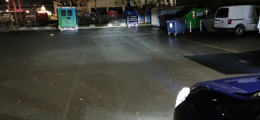

Heute Abend dann der Test im Hof : Boah Ey, die Erleuchtung, inklusive "Dunkelfeld" direkt vorm Dodgy,
aber da ist ja eh der tote Winkel wegen der Schnauze.
Und dann die "Lichtwerfer" Einstellung, wie bei der Orion, Hasso und Artan wären begeistert,
ich war es auf jeden Fall.
