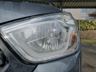

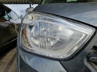

Kann du mal ein Bild von vorne in den Reflektor machen, so dass man sieht wie die Lampe sitzt? Die ,,offene´´Seite muß nach ob
Kann du mal ein Bild von vorne in den Reflektor machen, so dass man sieht wie die Lampe sitzt? Die ,,offene´´Seite muß nach oben.
Sind bei dir die Lampen wenn du von vorne reinschaust komplett senkrecht oder minimal schräg zum Horizont gesehen?
Meine Lampen sind korrekt eingebaut, wenn ich von vorne draufschau minimal schräg.
