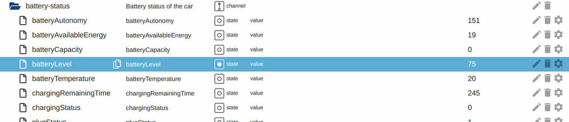

Im IoBroker kann man den Batteriestatus über den Renaut Adapter abfragen.
battstatus.jpgMit einem kleinem Skript und einer schaltbaren Steckdose sollte das recht simpel zu lösen sein.
Schaltbare Steckdosen gibt es diverse, die von IoBroker unterstützt werden (z.B. Shelly, AVM etc)
Die schaltbare Steckdose erledigt eine Stromverbindung. Aber was macht der im Fahrzeug verbaute Laderegler ?
Wenn er einmal abgeschaltet hat, schaltet er dann wieder ein wenn SoC 80 % im Traktionsakku unterschritten sind. Das kann auch der Laderegler in unserem Fahrzeug nicht. Eine Ansteuerung per App ist auch nicht möglich. Allerdings kann ich unsrerem Fahrzeug ohne App sagen, dass er nur bis 80 % laden soll. Über eine solche Einstellung verfügt allerdings ein Dacia Spring nicht. Hat der Traktionsakku in unserem Fahrzeug ( es ist kein Dacia Spring) die vorgegebenen 80 % erreicht, ist keine Nachladung per App möglich.
