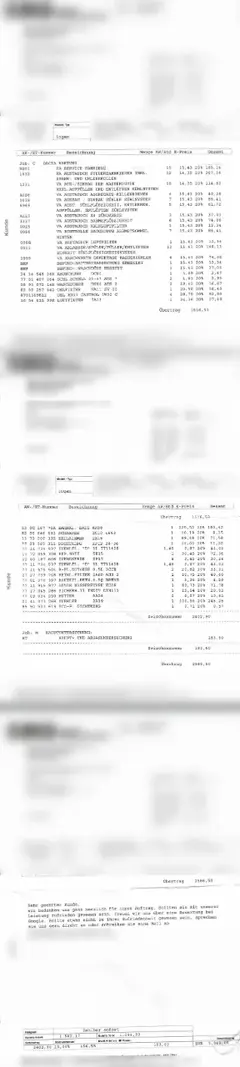

1) Könnte mir jemand ein Foto schicken, wie der Kondensator aussieht, damit ich das Richtige fotografiere?
2) Ja, ich kann mir eine andere Werkstatt suchen. Ich war davon ausgegangen, dass ich mich zuerst an die Werkstatt wenden muss, in der vermutlich ein Schaden entstanden ist. Wisst ihr, wie das ist?
3) Ich habe die Rechnung mit den Posten anonymisiert angehängt.
Ach so, ja, auf den Zustand des Kondensators hat sich die Werkstatt auch berufen. Aber das sagt doch gar nichts darüber aus, wo der Fehler liegt.
Wenn es eine Undichtigkeit im Kondensator oder an anderer Stelle ist, sollte die Leistung kontinuierlich nachlassen statt auf einmal nicht mehr zu funktionieren.
Um welchen Motor handelt es sich denn? 1.2 16V?
Dort kann es je nach Ausstattung sein, dass man zur Demontage der Kühlmittelleitung an der Wasserpumpe den Klimakompressor demontieren muss. Schon möglich, dass dabei vielleicht eine Kältemittelleitung beschädigt worden ist.
