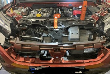

Zwischenstand: die Torx hinter Logo und auf Beifahrerseite bei Scheinwerfer konnten mit Gelenk und Flexverlängerung gelöst werden. Gefummel aber geht. Leider gibt es eine zweite Schraube ,unterhalb des Dacia Logos, so ca 10 cm tiefer. an die ist nicht ranzukommen. Keine Chance wegen Kühler und Halteblech.
Für mich: ich löse die Stosstange. Wenn ich das richtig sehe lässt die sich dann samt Grill nach vorne klappen.. dann müsste das gehen. To be continued…
Nachtrag: im englischsprachigen FB Jogger Bereich hat heute einer den Wechsel alt neu gepostet.. er hat die Stosstange gelöst.. scheint wohl nur so zu gehen..

Wollte nur abschließen..
Stosstange muss nicht ganz runter nur gelöst und gekippt werden, dann geht’s fix.
So fertig. 60 Minuten. Alleine.
Passt 100%. Alle Anschraubpunkte korrekt.
Scheinwerfer jetzt auch bündig mit Grill.
Mir gefällt es und es bleibt so.
